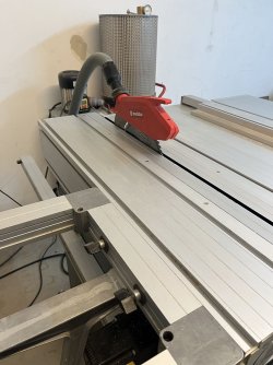

Hallo Forum,
ich habe ein Problem mit der Spanabsaugung bei meiner Maschine.

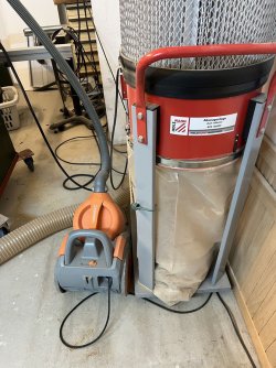

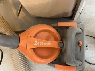

Die Maschine wird am 100mm Anschluß mit einer großen Filterabsaugung und über den Spanabweiser am Spaltkeil mit einem starken Staubsauger abgesaugt.

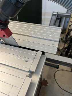

Auf dem feststehenden Teil des Sägetisches (recherTisch) befindet sich hinter dem Spaltkeil ein ca. 1 cm breiter und ca. 8 cm langer Schlitz.
Beim Sägen treten trotz Absaugung aus diesem Schlitz relativ viele Sägespäne aus.
Kennt jemand das Problem bzw. die Lösung? Für entsprechende Antworten wäre ich dankbar.
Beste Grüße VKr

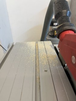

Hallo willyy, hallo joambas,

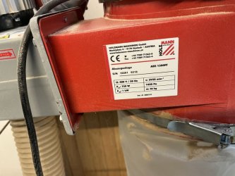

danke für euer Interesse. Ich habe ein Paar Bilder von der Situation gemacht und hoffe dann das Problen mit eurer Hilfe lösen zu können. Der gezeigte Sägestaub stammt von einem Schnitt in Weichholz 1cm x 10 cm Brett
Gruß Hans

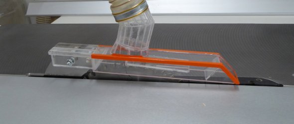

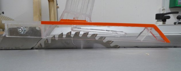

bau mal bite die Haube ab und mach ein Foto von innen. Ich bin mir relativ sicher, dass die Späne, die die aufsteigenden Zähne mitbringen am Rand der Haube abprallen.
Wie breit ist die Haube innen vor dem Spaltkeil, wo sie angeschraubt ist ?
Hier mal mein Eigenbau zum Vergleich. Mit der Originlahaube war ich auch nicht zufrieden.
Gleich nach der Befestigung wird meine breit, den Luftstrom habe ich auf 2 Kanäle aufgeteilt. Einer, der die aufsteigenden Zähne absaugt und einer vorne, für alles was nach vorne geschleudert wird.
Das schräge Teil vorne innen (das durchsichtige) ist extrem wichtig, damit die Späne zurück prallen und eingesaugt werden.
Das kam erst später dazu. Die orange Schräge hatte ich ursprünglich, damit alleine fliegt noch sehr viel nach vorne raus.

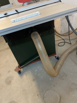

Leider noch ohne Antwort: Wie schaut der Späneabsaugkasten unterhalb des Sägeblattes aus? Da liegen sehr gerne kleine Abschnitte, die dann den Luftstrom nicht unbedingt fördern.

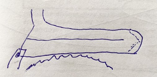

Hallo.
Sorry … :emoji_wink: die Umlenkung geht noch nen Tick besser (gestrichelt) . Oder am besten halbrund.
Die Aufteilung der Absaugung find ich schon einen Tick besser als alles was ich kenne …
Grüße. Rainer

Als Nutzer einer alten Metabo 1693D mit noch der alten Späneabsaugung nach hinten lebe ich mit einem gewissen Späneauswurf. Was ich allerdings aus Erfahrung sagen kann, ist das sobald der Kasten um das Sägeblatt anfängt sich zuzusetzen (durch kleine Abschnitte) fängt der Späneauswurf am Spaltkeil verstärkt an. Ein flüchter Blick in den Absaugkasten reicht dann nicht, aber wenn das Sägeblatt raus ist und man in den Übergang zum Schlauch fingert, werde ich meistens fündig. Mit der Spanabsaugung oben hat das meiner Erfahrung nach wenig zu tun, leider.

@VKr bitte Fotos von dem unteren Spänekasten und dem seitlichen Abschluß bzw.dessen Dichtigkeit.
Evtl. liegt ja dort ein weiterer Hase im Pfeffer
