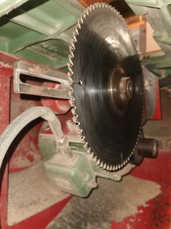

seit vielen Jahren besitze ich eine Ulmia 1611 Säge.
Ich habe daran schon lange meine Freude, aber sie hat einen gravierenden Makel:
Schutzhaube und Spaltkeil und soweit ich es einschätze auch die Aufnahme für diesen, fehlen leider (schon beim Kauf).
Nun steht bei mir bald eine Neuorganisation der Werkstatt an und dabei würde ich gern endlich auch diesen Makel beheben.
Ersatzteile bekommt man ja schon viele Jahre nicht mehr.
Hier und da wurden hier im Forum schon Spaltkeile nachgebaut,
aber so weit ich gesehen habe, meist für andere Maschinen.
Was mich zu meinen Fragen führt.
1. Gibt es hier im Forum jemanden, der die gleiche Maschine hat wie ich und die Aufnahme samt Spaltkeil fotografieren könnte?- Dann könnte man die ggf. mit Hilfe eines Metallbauers "Nachdesignen".
2. Kennt sich jemand mit den Maschinen so gut aus, das er weiß, ob die genannten Teile, die an meiner Maschine fehlen noch an anderen Modellen Baugleich verwendet wurden?- Das würde es evtl. ermöglichen, doch noch mal an Original-Ersatzteile zu kommen.

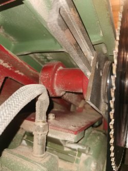

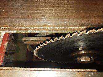

So gut es ging, habe ich mal die Maschine von innen fotografiert,
vielleicht ermöglicht das anderen Umla Besitzern schon mal zu erknnen, ob das bei Ihnen in der Maschine gleich aufgebaut ist?
Danke und Grüße,
der Toby

Spaltkeilmäßig könnte (mit etwas Glück) @tomkaes noch was halbwegs passendes haben.
Halterung wirst dir wohl was "schnitzen" müssen. Ich habe hier mal Abmessungen der Teile meiner 1610 eingestellt, wenn Du die Suche bemühst findest da was. Im Fall passen die Teile auch bei Dir (musst halt mal messen und vergleichen).
Gruß SAW

Aufnahme basteln wird schon gehen, danke für die Fotos @ Schrauber @ Work!
Danke und Gruß,
der Toby

Ich werde versuchen die Halterung der 1610, die Schrauber@work freundlicher Weise gepostet hat, nachzubauen.
@ Schrauber@Work:
Ich verstehe die "Wirkweise" der Halterung, aber nicht, warum sie aus so vielen Einzelteilen besteht.
Da Du die Ja im Einsatz hast, kannst du das vielleicht erklären?
Was ist der Zweck, dass der untere Teil der Halterung aus Zwei Teilen gefertigt ist? Es sieht so aus als sei der Spaltkeil darüber vom Blatt weg und zum Blatt hin schwenkbar, begrenzt durch den Stehbolzen in dem Drehteil?
Wenn das zutrifft, wozu dient das?
Danke und Grüße,
der Toby
Ich hatte Sie im Einsatz, steht mittlerweile bei einem Kumpel da ich mir eine FKS angeschafft habe.
Genau wie Du es vermutet hast wird dadurch der "Schwenkbereich" eingeschränkt. Dient dazu dass der Keil nicht ins Sägeblatt gezogen wird wenn es zu einem Rückschlag kommt.
Um aber trotzdem unterschiedliche Sägeblatt Durchmesser bedienen zu können und den Spaltkeil sauber einzustellen ist dies so ausgeführt. Nicht meine Erfindung, war einfach Original so. Fand die Halterung immer gut.
Gruß SAW
