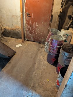

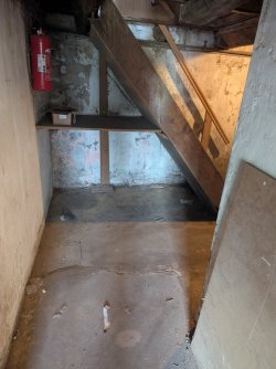

Zeig mal Fotos.
Hard_Do
ww-kirsche
1. Dezember 2011
156
Beim ersten Bild steh ich auf der Straße, von da gehts ca. 7 m geradeaus, dann nochmal 2,5 rechts um die Ecke, dann steht man vor der Stahltür. Die mach ich jetzt aber nicht auf, bekommt man alleine schlecht wieder zu :emoji_slight_smile:
Der Durchgang ist 1100 breit, Deckenhöhe 2000
Bevor jemand fragt, es gibt es einen Ausgang für die reingeblasene Luft. Geht auf den Dachboden, da ist dann nochmal eine Absackanlage. Da müssen wir alle 5 Jahre oder so mal einen Sack leeren.
Ja das händische rausschaufeln ist möglich, aber will man nun auch nicht wirklich jemandem antun.
