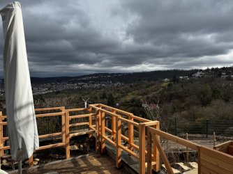

wir bauen eine Art Hochbeet/hochgesetzten Kräuterkasten auf unserer Terrasse. Aktueller Stand
An die 7x7 Douglasie Pfosten kommen noch Rhombusleisten (die horizontalen Hilfsstreben sind 4x6 Douglasie). Im hinteren Teil wird es ein richtiges Hochbeet, im rechten Teil des „L“ soll ein Zwischenboden mit ca 40cm Erde für Kräuter kommen. Alles mit Folie um das Holz zu schützen sowie einer Drainage im Kräuterkasten.
Der Sonnenschirm ist aktuell in einem ca 40kg Stein befestigt. Wir möchten diesen nun umziehen und innen im Hochbeet eine Hülse befestigen, in die der Schirm gesteckt wird. Konkret wäre von der Sonne der Pfosten direkt neben dem Gartentor (vorne rechts im Bild) optimal.
Nun meine Frage: ist das konstruktiv so ausreichend, wenn ich die Hülse in den 7x7 Pfosten vorn rechts schraube? Soll ich zusätzliche Stützelemente einbauen, damit eine Windlast am Schirm nichts zerstört?

Meinst du diese Position?
Soll diese Schirmrohr-Hülse in den Betonsockel?
Kann man dann den Schirm noch zumachen, oder meinst du das ganz anders?
10.585
wie sind denn die Pfosten am Untergrund befestigt? Wenn die nur lose aufstehen, sehe ich schwarz.
Die Rahmenverbindungen mit jeweils nur einem Schräubchen in Hirnholz ist auch schwach, oder ist da noch mehr drin, Zapfen?

Ganz genau, da soll er hin! Der Schirm soll so hoch sein, dass er sich (gerade noch) schließen lässt. Bei starkem Wind werden wir ihn nicht öffnen. Die Hülse wollte ich nur mit dem Douglasiepfosten unserer Konstruktion. verschrauben.
Hallo Ingo,
das steht nur lose auf dem Kupferdach (die Terrasse ist das Dach einer Garage, über der Seitenwand der Garage ist dieses Kupferdach). So keine Chance? Du meinst es wird vom Wind die ganze Konstruktion anheben?

Der Hebel ist schon ziemlich unpraktisch, da unten nur ca. 40 cm auseinanderliegende Aufstandspunkte und > 2m Schirm. Ebenso sind keine Horizontalen durchgängig, sodass im Prinzip nur ein Element wirklich belastet wird. Der Schwerpunkt der Erde liegt auch relativ hoch.
Ich würde den einen Kasten ordentlich verstärken, Diagonalen einziehen und dann mit unten alte Terrassenplatten rein legen, um mehr Gewicht zu bekommen.
fOV
ww-kiefer
28. April 2014
53
scheint eine ziemlich exponierte Lage zu sein was den Wind betrifft. Ich würde es bei dem 40kg Stein belassen.
Die Rahmenverbindungen halte ich aktuell nicht für sonderlich stabil. Sinn war hier mehr, dass wir die Rhombusleisten einfach anschrauben können und alle Maße und Winkel passen. Verwendet haben wir hier pro Verbindung zwei Dübel plus eine Schraube. Da könnte ich z.B. noch zusätzliche 7x7 Pfosten mit Überblattung anbringen.
Da wir für den Kräuterkasten ja sowieso einen Boden brauchen, hatten ich an folgendes gedacht: zusätzliche horizontale 7x7 Pfosten überblatten an den bestehenden Pfosten. Darauf könnte ich dann einen Boden (z.B. als Latten) anbringen.

sorry, aber so wie es jetzt ist, sehe ich dein Vorhaben für unrealistisch an.
Du hast eine höchst ungünstige Kombination aus vielen Nachteilen:
  • Hoher Schwerpunkt der Kräuterbeete
  • Lose aufstehende Rahmenkonstruktion
  • Windexponierte Höhenlage
  • Großes Segel (Sonnenschirm) mit langem Hebelarm
Ich würde mir das Projekt sogar ohne den Sonnenschirm nochmal genauer überdenken.

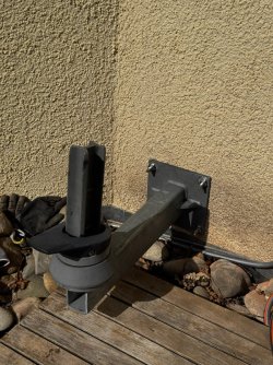

Ich will hier noch kurz auflösen, wie wir das Problem nun für uns gelöst haben
Wir haben die Wandhalterung des Herstellers genutzt und einen Schirm an der Hausfassade befestigt. Die Position ist nicht ganz optimal, dafür hält der Schirm hier sehr gut. Die Wandhalterung ist massiv und extrem stabil, das hätten wir am Hochbeet sicher nicht annähernd so hinbekommen.
