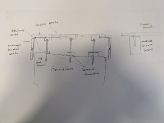

Guten Morgen,
ich würde mich freuen, einige Ratschläge oder Meinungen zu bekommen:
Ich will auf 2 Granitblöcken in meinem garten 2 Sitzflächen auflegen.
Die Granitblöcke haben sich ein wenig gesetzt, stehen schief, es ist ein Höhenunterschied von 3 cm auszugleichen.
Die Maße sind ca 190 cm x 44 cm.
Ich plane als Unterkonstruktion 5 Kanthölzer einzusetzen:
Jeweils 5 cm vom äußeren Rand, die restlichen dann gleichmäßig dazwischen.
Der Abstand ist damit 40 cm.
Die Kanthölzer werden zum Höhenausgleich auf Polyamid Distanzhalter gelegt.
Im Granit werden die beiden äußeren und das mittlere Kantholz mit jeweils 3 Stockschrauben befestigt M8x120.
Die beiden übrigen Kanthölzer werden nur mit Polyamid unterleget aber nicht verschraubt.
Auf die Kanthölzer kommen Douglasiendielen, 80x24, die mit Terrassenschrauben befestigt werden.
Damit man die Unterkonstruktion (die immerhin bis zu 10 cm hoch ist) nicht sieht, kommen ringsum Verblendungen aus Douglasiendielen.
Diese sollen 60x24 sein und als Blendschürze dienenen. Diese werden mit Winklen, die lange Schenkel haben, an der Sitzfläche befestigt.
Die beiliegende Skizze soll das verdeutlichen.
Ich hatte eigentlich mit Robinie geplant, scheue aber die Verarbeitung. Mit Robinie habe ich gar keine Erfahrung. Zudem fürchte ich, dass sich die Dielen aus Robinie winden wie ein Aal. Es gilt als extrem anspruchsvoll in der Verarbeitung
Über die Haltbarkeit von Douglasie und Robinie bin ich mir bewusst, denke aber, dass durch ausreichende Pflege auch mit Douglasie ein
Ausreichend haltbares Produkt hergestellt werden kann.
Anders als auf der Skizze kommt die rechte Seite der Dielen nach oben.

wenn du so viel unterfüttern musst, sieht die ganze Konstruktion nicht gut aus.
Richte erst mal die Steine aus. Macht Mühe, die sich aber lohnt. Dann ist das Befestigen der Bankbretter auch viel einfacher.

Holz auf Granit gefällt mir.
Die Schrauben und der Kunststoff nicht.
Auch "Verblendungen" empfinde ich als bedauerlich.
Diese schöne Material-Kombination sollte für meinen Geschmack sichtbar und "transparent" bleiben.
Könnte es nicht sein, dass sich das noch fortsetzt?
Mein Vorschlag wäre, den Abstand durch Holz auszugleichen, die Sitzfläche nur auf zu legen und konstrutiv am Wegrutschen zu hindern.

Ich dachte eben, wenn ich die Schrauben durch die Distanzstücke mehr unter Zug setzen kann, und etwas vorspanne, und die Kanthölzer durch die Schrauben fest anpresse, dass ich dann auch Torsionskrafte der ganzen Bank und auch dynamische Lasten besser abfangen kann, als wenn ich freiliegende Schrauben/ Gewindestangen nehme und die Konstruktion auf einer Seite auflegen und sonst "schweben" lasse

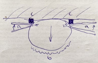

Nochmal zum Stein-Bewegen, ich würde es so versuchen: zwei Leute hebeln den Stein mit je einer langen ( >= 2m - Hebelgesetz !) Eisenstange etwas hoch und drücken die Stangen dann etwas in Richtung Einfassung, a. Immer weiter, Stück für Stück, so kann man den Stein auch Stück für Stück anheben. Vorher auf der anderen Seite etwas Erde fortschaffen, b. Einfassung „irgendwie“ mit Brettern oder Kanthölzern c schützen.

Okay, blenden wir mal das Steinproblem für eine Weile aus, und gehen davon aus, dass ich eine Ebene Fläche hinbekommen. Bleiben wir bei der Holzkonstruktion: Auch dazu interessiert mich die Meinung der Erfahrenen.
