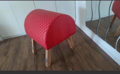

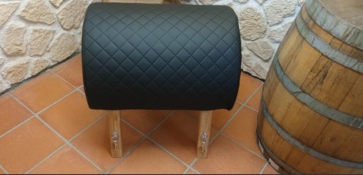

Habe mal Böcke gebaut, und diese mit einer stabilen Unterkonstruktion mit 6cm Kanthölzer und Spannplatten aus 2x19mm (weil keine 38mm vorhanden waren) und ist sehr stabile Konstruktion geworden.
Die Beine wurden auf das Frontbrett 38mm geschraubt mit 2x M8 Schrauben und das Frontbrett danach mit 4x M8 an den Rahmen. Beine sind 80mm Buche. Vielleicht bringt dich das auf eine Idee beim bauen
