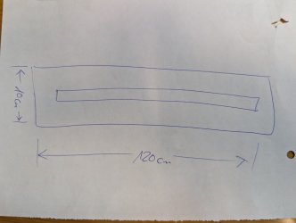

Jetzt muss ich aber eine Nut in ein 10 x 120 cm Holz fräsen, die nicht direkt am Anfang beginnt, sondern ein paar cm weiter drin. Ich darf also nicht wie gewohnt durchziehen.
Die Nut (7mm tief) soll auch exakt mittig im Holz verlaufen.
Hier mal ein Bild:
Hab ich noch nie gemacht. Ist vielleicht auch kein Klacks aber ich habe da keinerlei Erfahrung.
Wie gehe ich sowas am geschicktesten an?

in deiner technischen Zeichnung hat es leider nicht mal zur Nutbreite und Randabstand gereicht.
Exakt Mitte bekommt man, wenn der Fräser dünner ist, als die Nutbreite und man an beiden Längskanten fräst.
Für das Einsatzfräsen zwei Anschläge setzen. Einsetzen nicht ganz am Ende, sonst verkohlt dir die Endrundung.

Stimmt. Schlampig und husch husch eben im Büro hingeschmiert. Fräser 20mm, Breite der Nut auch 20mm. Randabstand je 5cm. Mal wieder nicht an die Details gedacht.

Kann man nicht einfach ein Loch bohren, von mir aus mit dem Akkuschrauber und passendem Forstnerbohrer, und den ausgefahrenen Fräser da reinstecken und von da aus losfräsen?

Würd ich per Hand fräsen. Du brauchst dafür einen Fräser mit Grundschneide. Damit kannst du ins Vollholz eintauchen, Rest wie gewohnt bzw. von Ingo beschrieben.
ChrisOL
25. Juli 2012
6.377
Oldenburg
Ich würde einen etwas kleineren Fräser nehmen.
Dann eine handgeführte Oberfräse mit Anschlag auf den gewünschten Absand einstellen und die 7mm Tiefe fräsen. Danach von der anderen Langseite das ganze nochmal. Damit ist die Nut exakt mittig.
Die Ecken ggf. mit einem Stemmeisen sauber nachstechen.

wenn ich nicht zwei mal fräsen will / kann (je nachdem wo die Nut ins Brett hin soll, muss man nämlich die Stops verschieben), dann spanne ich einen Holzbohrer in die Fräse und nutze die Zentrierspitze, um den exakt mittigen Riss (von beiden Seiten mit einem Kombiwinkel / Streichmaß so lange anreißen, bis man den gleichen Punkt von beiden Seiten trifft) anzupeilen. Wenn der Anschlag dann ausgerichtet ist, dann tausche ich den Bohrer gegen einen richtigen Fräser.
Beim zweimal Fräsen auch immer schön auf Gegenlauf / Gleichlauf achten!

Wenn ich der Empfehlung "doppelt fräsen" folge, ist die Nut sicher mittig, klar.
Aber auch fast garantiert 19,7 oder 20,3 breit. Daher würde ich (Tm) erstmal die Prioritäten setzen:
Schönheit der Flanken
Nutbreite
Mittigkeit
Wenn Mittigkeit und Schönheit Oben steht von zwei Seiten, ansonsten von einer Seite mit dem 20er Fräser.
+1 Richtig Ingo. Genau so hätte ich das auch gemacht. Etwas kleineren Fräser (12mm oder 14mm) nehmen und von beiden Längsseiten fräsen. Wenn die Nut dann noch exkat 20 mm haben soll, würde ich sogar etwas Bearbeitungszugabe stehen lassen und 4x fräsen. Bei den ersten beiden Durchgängen 1mm Bearbeitungszugabe pro Seite und bei den letzten beiden Durchgängen auf Fertigmaß 20mm fräsen.
Ecken mit dem Stemmeisen nachstechen.

ich würde sowas mit der Führungsschiene machen - habe den Festool MFT und OF1010, das passt sehr gut zusammen
dann mit einem 6 mm Fräser und auf 7 mm aufweiten - auf Gegenlauf achten

Wenn eines der wichtigsten Kriterien ist, dass die Nut exakt mittig platziert ist, würde ich - wie schon von Ingo empfohlen - mit einem Führungsanschlag plus einem , der ein paar Millimeter kleiner ist als die fertige Nut, auf beiden Längsseiten entlang fräsen. Für die gewünschte Distanz zum Rand/Nutbreite ein Probestück fräsen oder zuerst eine schmälere Nuten fräsen und schrittweise mit mehreren Fräsungen an das gewünschte Maß herantasten.

Wüsste nicht, wie ich sowas mit einer Schiene angehen sollte. Das Werkstück ist relativ schmal und ich habe nichts Vergleichbares in der Höhe, dass ich nebendran legen könnte um eine Auflagefläche für die Schiene zu haben.
Jetzt noch schnell ein zwei Sätze zu meiner Skizze.
Mir ist natürlich bewusst, dass da noch einiges fehlt.
Es war kurz vor Feierabend und ich habe das einfach schnell hingezeichnet und gepostet, damit ich später am Tag evtl. schon passende Antworten dazu habe. Ich wollte eigentlich nur wissen, wie man das am Besten und Sichersten umsetzen kann.
Ich bin davon ausgegangen, dass die erfahrenen User höchstwahrscheinlich auf den ersten Blick erkennen, was ich meine (auch ohne Details).
Das war zum Glück bei fast allen der Fall.
Das nächste Mal nehme ich kariertes Zeichenpapier mit Rand und Schriftfeld :emoji_slight_smile:
