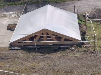

Hi Leute
Ich bin euch noch n Ergebis schuldig.
Es ist eine mobile Schutzvorrichtung vor Witterungseinflüssen geworden, gebaut (Kenner sehen das) von einem deutschen Handwerker. Schweizer machen das eher mit Balken, habe ich mir sagen lassen. Was ehemals ein Silo war hat nun ein Dach und bietet Platz für mehrere Anhänger und unseren kleinen Hoflader u.s.w. Anvisierte Lebensdauer um 15 Jahre. Mal sehen. Schreibt wenn Ihr Fragen habt.
Nochmals vielen Dank für Eure Beratung! :emoji_slight_smile:
