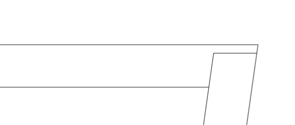

ich habe eine Frage zum Bau eines Sideboards. Das gute Stück soll so ungefähr aussehen:
Zwei Schiebetüren außen und in der Mitte 3 Schubladen.
Gebaut werden soll aus Multiplex (sowas wie 15mm, Pappel oder Birke), die Oberflächen Walnuss furniert.
Meine Frage nun zu den spitzen Kanten (oben links und oben rechts). Schneide ich die Bretter besser so:
(und furniere dann links einfach über die glattgeschliffene Kante - mein eigentlicher Plan) oben_Platte_aufgesetzt.PNG
Oder furniere ich zuerst die Platten und schneide dann den spitzen Winkel, also eher so:
Davor die große Platte (1,40m oben) mit einer Tischkreissäge so spitz zu sägen, graut mir etwas...
Freue mich über jeden Tipp.
Beste Grüße und vielen Dank,
Dale.

Hi,
Variante 2 - sonst zeichnet sich die Fuge nach einiger Zeit durchs Furnier ab. Ähnlich wie bei MPX Kanten.

Ich würde das eher liegend rüberschieben, und zwar auf einem Hilfsträger mit passendem Winkel. Zum Beispiel zwei von den 25° Keilen vom Schärfen. Oder ein Opferbrett mit senkrechtem Aufbau in einiger Entfernung vom Sägeblatt. Dann bleibt weniger als 45° über, was ich an der TKS einstellen kann.
O_____|__
Das O ist das Sägeblatt. Hilfträgerbasis plus senkrechter Aufbau dargestellt. Möbelholz wird darauf gelegt, ggf. noch befestigt, wobei halten reichen könnte.
Befestigen zum Beispiel mit zwei Haken im Hilfsträger und Spanngurt über das gute Holz.

Hmm, bei einer TKS bräuchtest Du dann jedesmal ein neues Opferholz samt korrekter Winkeleinstellung... Vorschlag: Einmal <Schnittbreite> mehr Milimeter am Anschlag einstellen, Opferholz schneiden. Dann den Abschnitt als Hilfe vor dem Sägeblatt am Anschlag fixieren. Eine Breite von mehreren Zentimetern sollte hier helfen. Nun korrektes Mass am Anschlag einstellen. Es sollte nicht schaden, wenn der Hilfsabschnitt etwas in die Sägeblatt reingeschoben (und damit vorne eingesägt) wird, damit er solange wie möglich führt.
Damit vermeidest Du, dass das Hilfsbrett geschnitten und damit immer kleiner wird, denn sonst würde Dir Dein Winkel weglaufen.
Ach nee, es sollte einfacher sein, wenn die zu sägende Kante über die Vorrichtung hinausragt und bis zum Tisch runter geht. Nur nicht weglaufen, sonst stimmt der Winkel nicht mehr. Beim hinausragen kannst Du Dein Holz am Anschlag führen, was für eine definierte, wiederholbar gleiche Länge sorgt.
Bei einer FKS kannst Du die Vorrichtung am Schiebeschlitten ausrichten und damit den Winkel sicherstellen. Dann kann Dein Nutzholz ebenfalls vorne überstehen, solange es die Vorrichtung an zwei Punkten (Linien) berührt.

Du furnierst erst nach dem Winkelanschnitt am fertig verschliffenen Übergang (dein Plan), wenn es zusammen geleimt ist.
Und du leimst der Kante der fertig furnierten Deckplatte eine Kante aus Nuss an, sonst schleifst du evtl das Trägermaterial am spitzen Winkel hoch, wenn du die Kanten brichst...
Man kann auch vorher mehrere Schichten Furnier aufleimen, Hauptsache es schimmert nicht hell durch.
Egal welche Hilfsmittel du wählst, ohne präzise geführte Sägehilfsmittel (auch an der FKS) wird der Übergang ein Fall fürs Deckwachs. Also lieber erst den Winkel schneiden und dann fertig furnieren.
Das MPX würde ich mir sparen, Span oder MDF tuts auch, du musst eh die Rückseite gegenfurnieren.

Gehrungswinkel, insbesondere an einem spitzen Winkel, würde ich möglichst vermeiden.
Zuschnitt und Verleimen werden deutlich verkompliziert. Wenns nicht perfekt gelingt, sieht das gepfuscht aus.
Und eine spitze, furnierte Kante ist noch anfälliger gegen Bestoßen und Absplittern als ohnehin.

Ich denke auch, ich mach mir das mal weniger kompliziert.
Ist ja auch denkbar, die Seitenwand abgesetzt zu furnieren. Also die Querseite der oberen Platte einzeln. Ich lege nicht so super viel Wert darauf, dass es von der Seite wie aus einem Guss aussieht. :emoji_slight_smile:
MPX hatte ich eingeplant, da nicht so wirklich viel teurer als MDF und die Option, das ganze Ding doch nur dunkel zu beizen.. :emoji_slight_smile: Und dann halt nur die MPX-Kanten zu furnieren.

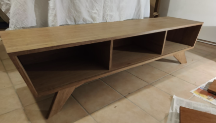

Ach herrje, das ist ja auch nicht weiter verfolgt worden. Ich hab tatsächlich dann fertig furniertes Bamubs genommen. Weil's gut aussieht und so. :emoji_slight_smile:
Flachen winkel hab ich mir nicht gegönnt, sondern sowas gemacht. Dadrüber dann das Furnier mit angetäuschter Gehrung. ,)
So ließ sich das auf meinem Heimequipment gut sägen, ohne die Platte in den Himmel halten zu müssen.
Verleimen des Korpus war natürlich etwas trickreich. Ging aber dann ganz gut.
Das ganze Teil sah dann fast fertig so aus (vorne sind noch Schiebetüren eingesetzt worden)
