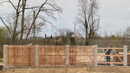

Ich habe unseren Zaun vor kurzem auch selbst gebaut. Die Kosten beliefen sich auf zirka 40 Prozent des fertigen Kauf-Produkts. In unserem Fall wär es kein Standard-Maß, das hat sich dann auch im Angebot des Zaunherstellers niedergeschlagen.
Das fast fertige Ergebnis sieht so aus.
Nun war meine Spontanidee: Och, das mach ich selbst ... ein bisschen kappssägen, ein paar Nägel mit Druckluft reintackern und schon hab ich Geld gespart. Zeit hab ich ja und der Mensch braucht Aufgaben.
Ich habe mich erst von meiner Frau inspirieren lassen, dann ein wenig im Internet nach dem besseren Modell gestöbert und dann entschieden es selbst zu bauen.
Holz anliefern lassen, vorsortiert und dann Stück für Stück.
