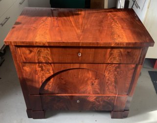

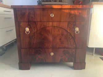

Hi Zusammen,
so viele Fragen auf einmal.
Wachs macht die politur mit der Zeit matt. Habe schöne alte Stücke aus dem Biedermeier gekauft und war mir unsicher was für ein lack drauf ist da er so matt war das die Schönheit des Furnier kaum noch raus kam. Absetzen lassen ist ok wenn man es hinbekommt das die Polietur klar ist die man abgießt.
Methanol ist überhaupt kein Problem. Das macht polieren nur einfacher, da es schneller verdunstet.
Das Problem ist der erhöhte Wasseranteil im Brennspiritus der Polituren milchig macht. Das sieht man leider erst nachdem man seine Politur vollendet hat und teilweise noch viel später. Das sieht man bei dunklen Hölzern natürtich erst viel später und fällt bei hellen nicht so auf. Aber auch bei hellen Hölzern leidet die Klarheit.
Das Thema Salze sehe ich nicht da diese nur mit dem Wasser reinkommen können.
Da ich mich auf Kuba-Mahagoni Möbel spezialisiert habe muß ich besonders achtgeben. Dieses Holz darf nicht mehr gehandelt werden und 1m2 kostet zwichen 500-1000 €. Da gehe ich kein Risiko ein wegen ein paar Euro beim Schellack. Letztendlich ist es immer eine Frage was man für ein Projekt hat.
