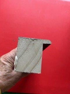

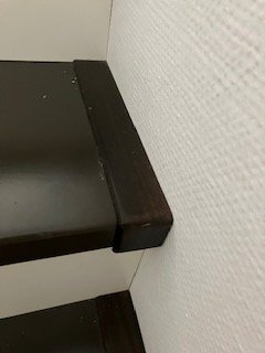

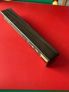

15.617
weiß beschichtete 19-er Spanplatte mit Kante lichtseitig zwischen die Stufen geschoben,
mit Baukleber an den senkrechten Stahlstreben verklebt.
Die Lücke Stufen-Wand mit gefälzten Kanthölzchen, die vorne auf Gehrung verleimt sind, geschlossen.
Farbton entsprechend der Stufen.
In den nächsten Wochen komme ich wieder zu einer entsprechend
von mir geschlossenen Treppe und kann ein paar Fotos machen.
