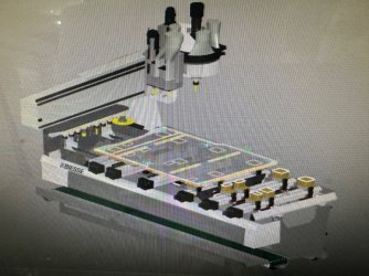

Digitaler Zwilling ist schon ne tolle Sache - meine CNC BJ2014 hat den in der Software hinterlegt
(Modulworks erstellt den wohl für viele Hersteller)
der Vorteil - man sieht wie sich die Maschine bewegen wird was gut ist wenn man mit Schablonen oder Schraubzwingen auf der Maschine arbeitet.
Die Kollisionskontrolle mit Saugern oder sonstigen Maschinenteilen bzw. mit dem 5-Achskopf hat auch was.
Da beste ist die exakte Zeitberechnung der Fräszeiten da man so super die Programmierung anpassen kann bzw. eine Kalkulationsgrundlage hat.

Mal aus Interesse gefragt.
Ist das eine Simulation mit Visualisierung (klar, auch schon eine feine Sache) oder tatsächlich ein digitaler Zwilling?
Das was du schilderst, ist eigentlich noch kein digitaler Zwilling, sondern das was die meisten CAM-Systme beherrschen.
4.617
Es gibt 2 Simulationen in der Software eine schnelle zum Programmieren und eine 2. da wird dann das erstellte Programm geladen
die Maschine inkl. Wechsler und Fräs/Bohrkopf wird in Bewegung dargestellt wie sie hinterher auch in Wirklichkeit arbeitet - siehe Bild
so stell ich mir einen virtuellen Zwilling vor
Dank` dir.
Ok, eine maschinenabhängige Simulation mit Kollisionskontrolle. Ja, das ist schon eine feine Sache und ein Fortschritt zu früher.
Aber im Datensatz des Zwillings kann noch viel mehr gespeichert sein. Z.B. die gesamte Historie der Platte/des Bretts oder des kompl. Produkts. Ob das bei einem Brett wer braucht, ist eine andere Frage.
