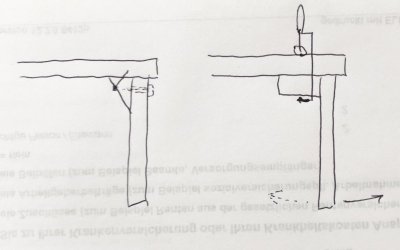

Oder Du baust zwischen die Beine - besonders in Längsrichtung - Zargen ein, also „Hochkant-Bretter“ an denen sich die Beine abstützen. Stichwort Lehrgeld: schau Dir klassische Holztische an, dann wirst Du erkennen, wie dort die Zargen zur Abstützung der Beine funktionieren. Und/oder such mal hier nach Beiträgen zum Stichwort „Kufentisch“.
Du könntest mal provisorisch (auch in Längsrichtung, ich denke in dieser Richtung schwingt der Tisch am meisten. Oder?) je einen Klotz dicht an jedes Bein zwingen, der das Schwingen in der einen Richtung blockiert (gestrichelter Pfeil Zeichnung rechts) und schauen, „ob das was bringt“. Wenn ja, wären Stützdreiecke ein Weg zur Verbesserung (Skizze links), optimiert dann noch durch Verschraubung des Beins.
