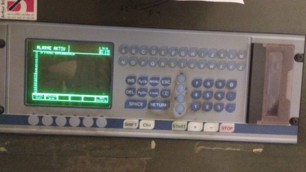

ich habe ein Problem mit einer SCM Tech 100 CNC-Bearbeitungsmaschine / CNC-Bearbeitungszentrum mit TRIA 6000 Steuerung.
Die Maschine zeigte zunächst Fehler im Bereich der Z-Achse, unter anderem wegen der End-/Referenzkontakte.
Der Endkontakt und der Eichkontakt der Z-Achse waren defekt. Die Z-Achse ist vorher nach oben in den Anschlag gefahren.
Die Kontakte wurden inzwischen ersetzt und geprüft. Sie sind nach meiner Prüfung korrekt angeschlossen.
Die vorherigen Fehler wie Achsenüberschreitung usw. sind seitdem verschwunden.

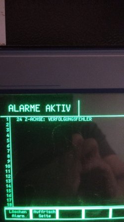

Es bleibt jedoch folgender Fehler bestehen:
24 Z-ACHSE: VERFOLGUNGSFEHLER
Der Fehler lässt sich quittieren, erscheint aber sofort wieder, sobald sich der Z-Achsenmotor bewegt.
Hat jemand Erfahrung mit einer SCM Tech 100 mit TRIA 6000 Steuerung oder speziell mit dem Fehler „24 Z-Achse: Verfolgungsfehler“?
