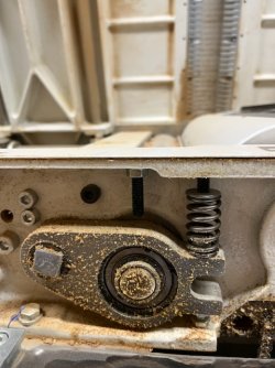

16.359
Guten,
Eine ungewöhnliche Ausführung des Lagerbocks, aber brauchbar.
Die Schraube über der Feder spannt sie,
die Schraube unter dem Lagerbock beschränkt seinen Hub nach unten.
Letzteren würde ich zuerst prüfen, das Wie habe ich bereits beschrieben.
Erst danach würde ich an der oberen Schraube deren Spannung reduzieren.
Dabei die 1/6- Tel Umdrehungen anhand der Schraubenkopfflächen mitzählen
um die Reproduzierbarkeit sicher zu stellen.
