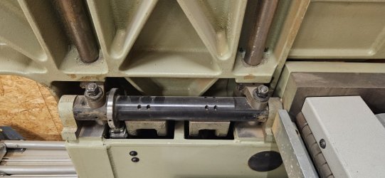

Bei deinem letzten Bild sieht man dass an der linken Welle eine Schelle angebracht ist. Da müsste man irgendwie einen Hebel anbringen können, von Hand dreht man da nix. Der selbe Mechanismus müsste auch auf der anderen Seite beim Aufgabetisch vorhanden sein. Da ist der Hebel sehr lang und dient der Einstellung der Spanabnahme.
Bei mir am Abnahmetisch auch noch ein kurzer Hebel vorhanden um den Tisch passend zu Welle bzw. den Messern einzustellen.

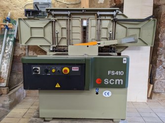

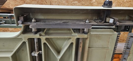

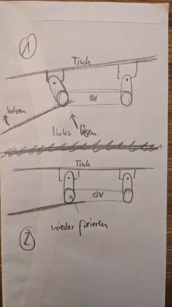

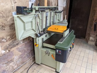

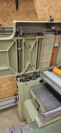

Hier noch ne kleine Skizze und paar Bilder.
Mit Worten bisschen schwer zu erklären. Auf den Fotos siehst du auf jeden Fall den Hebel der an der Schelle fixiert ist, und auf dem zweiten Foto kann man ganz gut den Parallelogrammmechanisus erkennen.
Die Skizze zeigt das Prinzip, nicht sehr detailgetreu. Schau dir das an deiner Maschine mal genauer an, am besten bei hochgeklappten Tischen mal die Spanabnahme des Aufgabetisches verstellen. Dann sollte es klar werden.
Ich hoffe ich lieg richtig, aber im Prinzip müsste es so gehen wenn ich kein Knoten im Hirn hab.
Viel Erfolg, meld dich nochmal falls was is, wir können auch mal telefonieren wenn ich gerade an der Maschine steh.
