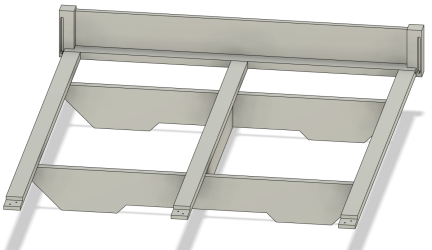

Die Füße:
Die Füße würde ich wie oben abgebildet machen. Der Mittelsteg wird mit folgenden Verbindern in die beiden Fußbretter eingehängt: SolidSL-Verbinder Die Löcher stehen für die Positionen des Grundrahmens auf dem später der Lattenrost liegt. Ich würde diesen "nur" auf die Dübel aufstecken. Die Stärke der Fußbretter beträgt nach Plan 40mm, die Höhe 240mm.

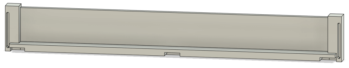

Der Grundrahmen:
Der Grundrahmen besteht aus 40mm starken und 90mm breiten Brettern, die auf den Füßen aufliegen (und dort auf die oben erwähnten Dübel gesteckt werden). An Kopf und Fußteil ist ebenfalls ein solches Brett befestigt, welches "überblattend" oben und unten auf die drei Bretter aufgesteckt wird - die Löcher markieren wieder die Dübel-Positionen.

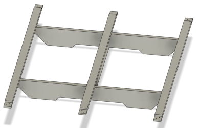

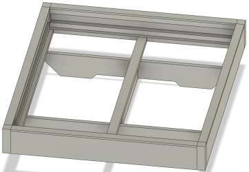

Die Nuten in den Ecken sind Platzhalter für die Verbinder, mit denen die Seitenteile eingehängt werden. Ich hatte dabei diese hier im Auge: Solid - Verbinder
Konkret würde ich welche mit einer Länge von 210mm und einer Stärke von 12mm wählen. Die Seitenteile haben eine Höhe von 250mm bei einer Stärke von 30mm. Wenn dann Kopf- und Fußteil auf dem Grundrahmen ist, werden die Seitenteile einfach eingehängt und damit ist der Bettkasten quasi schon fertig:

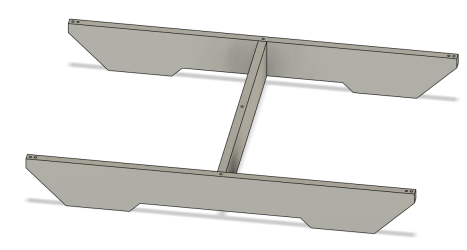

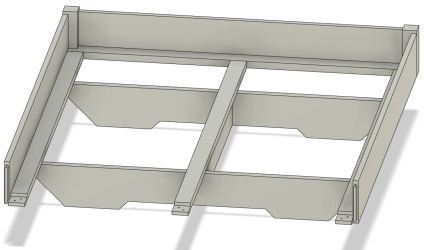

Mit quasi fertig meine ich, dass innen noch zwei 50mm x 50mm Riegel oben und unten befestigen würde, da ich gerne eine Breite des Bettgestells von 80mm hätte. Das hat am Ende aber rein optische Gründe. Um das zu kaschieren kommen dann oben noch entsprechende Deckbretter drauf. Evlt. versuche ich mich mal daran diese zu Polstern, das muss ich mir aber noch überlegen ob ich mir das antun will.

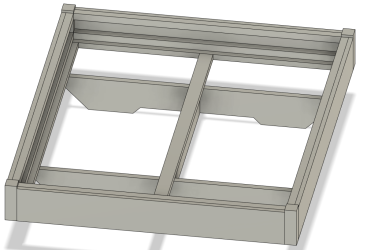

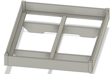

Von unten sieht das Bett dann so aus:
Die Seitenteile stehen ca 10mm über den Grundrahmen nach unten raus, hier soll später ein LED-Band für einer Unterbett-Beleuchtung Platz finden/davon verdeckt werden.

Mir würde definitiv eine zweite senkrechte zum aussteifen in Längsrichtung fehlen, also das Teil, was beide Fussbretter verbindet und aufrecht stehen lässt.
Hier werden die Füße genau durch 2 Verbindungen vorm umkippen bewahrt, je 90 cm links und rechts frei stehend.
Man liegt ja vielleicht nicht nur rum..
Tatsächlich funktionieren Einhängebeschläge nur unter Last sauber(selbstspannend), wo die Last die hier zumindest überwiegend jedoch auf den Füßen ruht.
Hier würde ich starke Dübel und Schrauben mit Querbolzen oder scheulenburg-Verbinder verwenden
Empfehle, alles was Lose aufliegt oder quietschen kann, anbden Kontaktstellen mit armaflextape zu belegen.
Hat sich bei mir seit 15 Jahren bewährt, egal was grade angestellt wird!

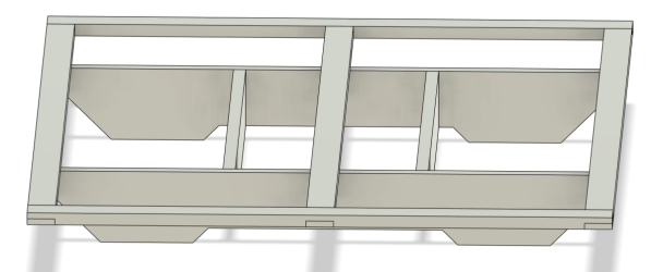

So habe mich gerade nochmal an die Füße gesetzt und würde ein zweites Mittelteil einfügen.
Nach den Rückmeldungen zu den Verbindern würde ich für die Füße bzw. die Mittelteile auf Schrauben in Kombination mit Dübeln gehen, das sollte halten und ist trotzdem wieder lösbar.
Schubladen kann ich dann immer noch machen, dann werden die auch nicht so groß. Muss mir dann noch etwas für die Mitte überlegen, ggf. noch einen Ausschnitt an dem Fuß-seitigen Fuß-Brett, dass der Staubsaugrobotter rein fahren kann, sonst ist das doch ein recht gefangener Bereich für Staub :emoji_grin:
Würdet ihr die Mittelteile der Füße zusätzlich noch mit Winkeln verstärken?
