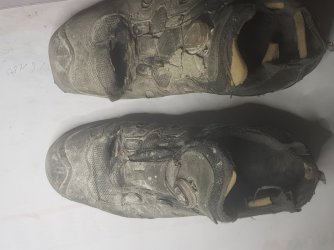

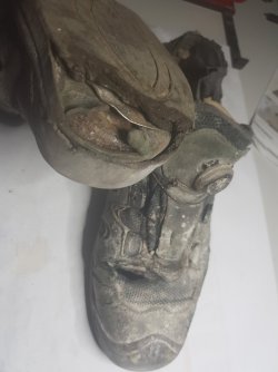

ich habe hier ein paar wenig getragene Schuhe. Bei denen hat sich die Sohle aufgelöst.
Jetzt frage ich mich, ob es sich rentieren würde, die nochmal besohlen zu lassen - wenn ich einen finde, der das macht.
Vor Jahren habe ich mal Halbschuhe von Mephisto in einer handwerklichen Schusterei (die haben Schuhe auf Maß gemacht, aber inzwischen verschwunden) zu besohlen lassen. Hatte 60E gekostet und nicht lange gehalten. Dann haben sich Nähte und Sohle aufgelöst. Von daher: gebranntes Kind...
Ich frage daher mal in die Runde, wie eure Erfahrungen so sind.

Zum Einen ist das leider normal, der verwendete PU Kleber löst sich auch bei Nichtbenutzung einfach auf (Alterung). Bei den klassischen Wanderstiefeln (Lowa, Hanwag, Meindl etc.) reparieren die Hersteller selber, gut und zu einem fairen Preis. Wenn du eine Globetrotter-Filliale in der Nähe hast, die reparieren ebenfalls und beraten auch dazu.
Ich kann es auf den Bildern nicht genau erkennen, aber wenn es ein vollwertiger Wanderstiefel, sollte das gehen.

Sind wohl Lowa und Lowa ist gut.

Das dürfen welche sein, die Lowa unterhalb des Lowa Rengade ansiedelt. Hatte ich mal, Schuster des Vertrauens meinte, das bringt nix, als ich bei ihm mit abgelöster Sohle vorsprach. Seitdem habe ich Lowa Renegade, jetzt die zweiten. Wenn man von Lowa Schuhe haben will, wo die Sohle erneuert werden kann, muss man tiefer in die Tasche greifen.

Egal wie gut und teuer die Schuhe sind, die heutigen PU Sohlen haben ein Hydrolyseproblem. Bei Vibram gibt es das nicht.

Vorher fragen, bei solchen angespritzten Pu Sohlen geht Reparatur nicht, Erfahrung bei den Wanderschuhen meiner Frau, auch über Globi.
Genau das sagte mir damals der Hersteller auch (ich meine Lowa), obwohl er mit Reparaturservice warb.
Habe dann wie gesagt doch reparieren lassen (siehe oben) und es hält nun schon seit Jahren.

Gestern abend eine email an mwr-Schuhe, heute um 9:30 ein Anruf von jemandem aus dem Einkauf:
"Diese Schuhe haben eine angespritzte Sohle, da ist nix mit reparieren. Tipp: wenn man die Einlegesohle rausnimmt und man sieht an der Ferse innen ein genähtes Kreuz, kann man die Sohlen wechseln, sonst nicht."
Weiter:
"Die Sohlen gehen schneller kaputt, wenn die ungetragen mehrere Jahre dunkel stehen, dann dann gehen die Weichmacher raus."
