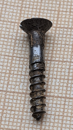

Ich arbeite an einem Projekt, bei dem ich versuche, einen alten Webstuhl aus der Zeit um 1900–1910 zu digitalisieren. Er wurde in Lettland von einem lettischen Handwerker hergestellt, damals noch unter dem Zarenreich Russland. Es sind nur wenige Informationen bekannt, außer dass einige Teile und Beschläge aus Polen und England stammten (da der Handwerker seinen Abschluss in Maschinenbau in England erworben hatte).
Wobei ich Hilfe benötige:
Ich habe herausgefunden, dass die verwendeten Maße nicht metrisch sind. Fast alles ist entweder im imperialen Maßsystem (Zoll usw.) oder im „Arshin“-System (zaristische Maßeinheit auf Basis von Zoll) angegeben. Ich suche Informationen zu Schrauben und deren Nomenklatur. Ich habe Hinweise gefunden, dass es sich um Standardgrößen handelt, höchstwahrscheinlich britischer Herkunft, die auch im Zarenreich übernommen wurden.
Vielleicht hat jemand Informationen, Bilder, Tabellen – alles, was die Größe der Holzschrauben aus jener Zeit eindeutig belegen könnte?

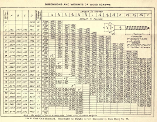

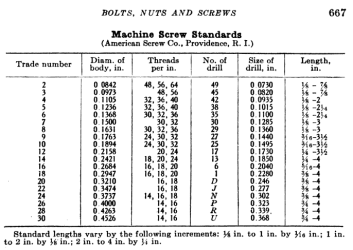

Maybe someone has catalogs or better knowledge of older norms. Names of companies or books would also be a good lead. Marks_1916_p667_American_Screw_Co_standard.png WhatsApp Image 2025-12-14 at 18.43.22.jpeg

Und es scheint, als hätte ich hier meine Antwort gefunden, auf dieser Seite:
https://archive.org/details/screwsboltsnuts00newyrich/page/18/mode/2up
