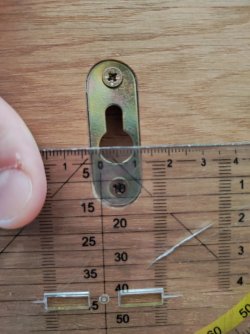

Auf der Rückseite befinden sich zwei solche Befestigungslaschen:
Das Material der Wand ist irgendein relativ massives Vollmaterial.
Auf dem Regal werden kein größeren Lasten abgestellt, eher leichtes Krimskrams.
Welche Schrauben würdet ihr hier entsprechend verwenden?
Ich dachte ursprünglich an sowas wie 5x70 mm. Der Kopf einer 5er Schrauber hat ca. 9,6 mm Durchmesser und das Schlüsselloch ist mit knappen 10mm nur minimal größer. Ich habe daher bedenken die beiden Bohrlöcher so exakt setzen zu können das es dann auch passt. Daher die Frage ob ihr hier dann eher auf einer 4,5 oder 4er Schraube gehen würdet um entsprechend etwas mehr Spiel zu haben?

nimm 5mm Schrauben und 8mm Dübel. Erst eine Seite einfädeln, dann hast du seitlich etwas Spiel, um die zweite Seite einzufädeln. Die Schrauben lassen sich in den Dübeln auch etwas bewegen. Exakt Anzeichnen und Bohren ist schon sinnvoll.

Eine 4er Schraube wird meiner Ansicht nach auch ausreichen. Die Hauptsache ist, der Dübel hält in der Wand.
Ein Trick wäre noch, Gewindehülsen in die Wand einzukleben. Das ist aber ziemlich aufwändig und teuer.

Zum Anzeichen würde ich so vorgehen.
Zeichne dir eine Linie von der Mitte der Aufnahme nach oben auf die obere Kante. Dann eine Schraube setzten. Regal einhängen und ausrichten. Jetzt an der Wand die obere Markierung übertragen. Regal abhängen. Von der Markierung nach unten messen , bohren fertig. Zum Anzeichen an der Wand vielleicht Maler-Krepp nutzen.

Erstes Loch bohren, dann erst das zweite anreißen.
Durch einen leichten seitlichen Schlag gegen eine oder beide Schrauben kann noch ein paar mm nachgerichtet werden.
Unter 5mm würde ich in 8-er Dübel nicht gehen, einfach die Köpfe ein bisschen nachschneiden.
Je nach Montage der Linsenkopfbeschläge können auch Haken verwendet werden.
