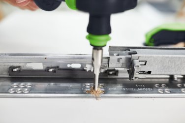

Ich würde hier auch gern eine Frage dranhängen. Ich habe auch so eine SO Tech Schiene hier. Ich würde tatsächlich gern auch Euroschrauben verwenden und auch das Geld für den Festtool Bohrer ausgeben. Mir ist allerdings aufgefallen, dass die Befestigungslöcher der Schienen nicht konisch sind (wie es z.B. bei Scharnieren oft der Fall ist). Da geht doch so ein Zentrierbohrer gar nicht (der ja vorn auch konisch ist und das Gegenstück bildet) oder bin ich zu doof?
Reaps
ww-kiefer
6. Dezember 2024
46
Dresden
Das konische am Bohrer macht ja die Zentrierung, am Gegenstück dient die Senkung denke ich nur dazu Senkkopfschrauben aufzunehmen.
Gerade bohren muss man natürlich schon, sonst hilft auch der Zentrierbohrer nichts. ^^

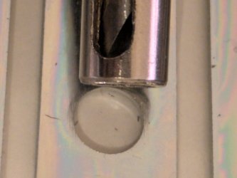

Tatsächlich hatte ich mir vor ein paar Tagen einen "günstiges" Set Zentrierbohrer von Pattfield im Hornbach gekauft. Da ich die Euro-Schrauben 6,3mm schon da habe, wollte ich mit dem Bohrer mit 5mm bohren. Ich weiß nicht, ob man aus dem Bild schlau wird, aber bei dem Bohrer läuft die Hülse so "wenig" konisch ein, dass das überhaupt nicht geht. Die Hülse "passt" also gar nicht in das Loch, womit der Zentrierbohrer vollkommen unbrauchbar ist. Daher kam ich zu dem Schluss, ich nutze das falsche Tool. Aber wenn ich das hier lese, scheinen ja andere mit einem Zentrierbohrer mehr Glück zu haben. Kann es also einfach sein, dass die Pattfield Dinger schlecht sind?
Unten noch ein zweites Bild von Festtool (Bildquelle: https://media.cdn.festool.io/produc...933c2-7a02-11ec-8122-005056b31774_800_533.jpg). Die dort verwendete Schiene hat Löcher die für den Zentrierbohrer wesentlich besser passen.
Versteht jemand mein Problem? :emoji_grin:
