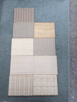

sowas mit Rattan bzw. Peddigrohr würde es auch fertig auf MDF Träger schon geben.
Wenn ihr aber sowas selber macht, ist es ein Einzelstück.

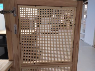

Hallo @Mattif ,
habe ich heute zufällig in einem Möbelhaus gesehen.
Wie ich oben schon gedacht hatte. Die Füllung mit eigenem Rahmen wird in den gefälzten Türrahmen eingelegt. Besser wäre natürlich eine vernünftige Leiste zur Fixierung. Das Geflecht ist aus Bambus.

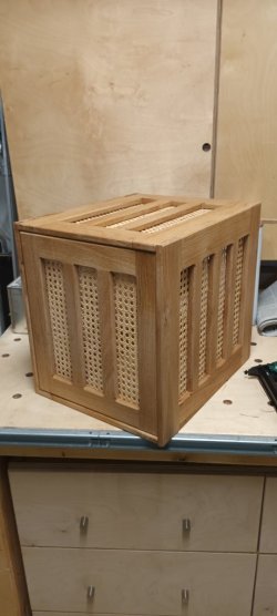

Ich kenne das unter Wiener Geflecht und ist in der DIY Szene zur Zeit sehr beliebt.
Vorsicht mit Rohrgeflecht bei größeren Türen. Das zieht dir die Tür krumm wie ein Kissen :emoji_grin:
Bei der letzten Gesellenprüfung hat ein angehender Geselle eine Tür damit bespannen wollen, ca. 1800 x 500 mm.
Ich habe ihn gewarnt, das geht nicht ohne Querstreben. Er wollte dann Leisten hinter das Geflecht legen - bei der Prüfung waren die dann aus überfurniertem Stahl, die Holzleisten hat es zerbrochen..
Aber das Möbel gefiel mir sehr gut.
