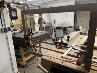

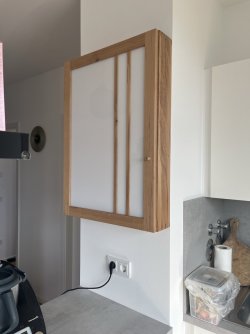

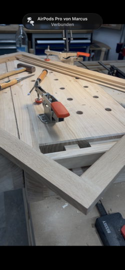

Hallo an alle,
den Gewürzschrank auf den Bildern habe ich fertiggestellt. Jetzt ist es so, dass der Rahmen der Tür sich zum Teil nach dem Abrichten verbogen hat. Das Blatt liegt leider nicht (halbwegs) plan auf dem Korpus, sondern lässt einen ordentlich Spalt sichtbar.
Was habe ich getan:
- Holz (Eiche) aus Bohle (gut getrocknet) zugesägt (Woche 1)
- Holz abgerichtet (Woche 2)
- Holz verleimt (Woche 3 oder evt Woche 2)
- Falz auf Rückseite eingefräst (Woche 4)
- Füllung: Acrylglas 5 mm
Maße des Rahmens: ca 60 x 84
Materialstärke: 18 mm
Materialbreite: 52 mm
Die Frage an euch: was kann ich besser machen?
Vielen Dank

Ich seh auf dem Bild keinen Spalt der bei dieser Rahmengrösse ohne Zuhaltung (Schloss, Magnet,......) ungewöhnlich wäre.
Es ist auch kein optimales Rahmenholz. Es ist nicht schlecht, aber für eine solche Tür nicht optimal. Die Maserung läuft nicht immer gerade, und der Ast im oberen Fries kann ganz schöne Probleme bereiten.
Wie bereits die Kollegen vorschlagen, oben und unten Magnetzuhalter einbauen.
LG Gerhard

Vielen Dank für die Einschätzung. Beim nächsten Mal achte ich also auf die Maserung. Für den Moment müssen die Magneten ran und zur Not gibt es eine neue Tür. Es ist ja „nur“ Hobby bei mir.
