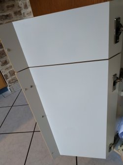

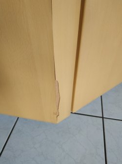

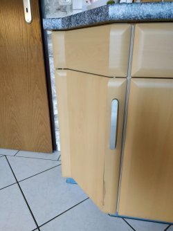

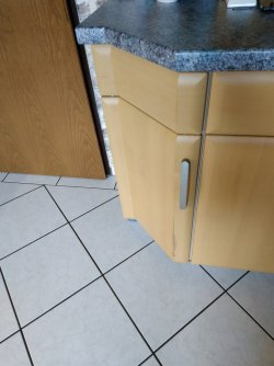

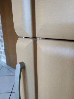

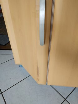

Bei unserer Küchenschranktür löst sich die Beschichtung. Was es ist kann ich nicht genau sagen. Ich würde sagen Funier ist es nicht bei den ganzen ecken. Vielleicht eine Art Folie oder HPL ?
Ich habe die Bilder ein paar Möbeltischlern hier in der nähe gezeigt und einen bekannten gefragt. Alle sagten , da kann man nicht viel machen.
Man kann natürlich versuchen einfach eine Folie neu aufzukleben aber das Ergebnis wird bestimmt nicht so pralle. Oder halt lackieren oder streichen , aber wird Optisch wohl sehr auffallen.
Die Firmem klangen eher so, als würden die sich da nicht recht ran trauen oder das machen wollen. Aber das Problem selbst sei wohl bei Küchenfronten verbreitet.
Die Küche ist von 2006.
Was könnte ich da noch machen, wenn man auch nicht viel Ahnung hat und da keine Unsummen reinstecken will.

kein Wunder, dass da Alle abwinken.
Leider sind ja Stücke aus der Beschichtung ausgebrochen.
Rechtzeitig hätte man mit nem Kleber womöglich noch was retten können.
Ausgerechnet die komplizierteste Tür.
Ich habe bei meiner 10 Jahre alten Küche auch gerade alle Fronten neu machen müssen.
Ist jetzt kein großer Trost, aber wenn es gut werden soll, kostet es.
Holzsinn
7. Mai 2012
1.210
Vaterstetten
Ich würde es bei den losen Stellen mit Sekundenkleber versuchen.
Bei dem fehlenden Teil ist guter Rat tatsächlich teuer, will heißen, mir fällt auch nichts Unauffälliges dazu ein. Auf alle Fälle würde ich auch dort die lose Beschichtung fixieren. Das Loch könnte man mit Holzspachtel füllen, beischleifen, retuschieren und matt lackieren. Klingt jetzt einfacher als es ist, aber einen Versuch ist es allemal wert, bevor man die Tür austauscht.
