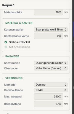

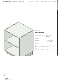

Ich habe da ein paar Updates umgesetzt.
- Werkbankplatte („Torsionskasten“): Deckplatte mit Lochraster über einem Rippenkasten, mit Opferstreifen, wählbaren Längsseiten und modelliertem Zusammenbau
- Insel: Korpusse in einer hinteren, um 180° gedrehten Reihe, eine Platte über beide Reihen
- Duo-Dübel als Verbindungsart
- Bekantung: Umfang, Kantendekor, Bestellliste, 3D-Ansicht
- Kosten für Beschläge und Kanten mit Gesamtsumme
- Schubladen: Material und Stärke für Zargen und Boden
- Übertragen…: Einstellungen gezielt auf andere Korpusse kopieren
- 3D: Korpusnamen auf dem Boden, Verbinder in der Explosionsansicht, korrektes Weiß
- Export: DXF je Platte für die CNC; Lochraster in Übersichtszeichnung und Bearbeitungsliste
- Bedienung: Tastaturkürzel (⌘Z, ⌘S, ⌘K), Suche als Befehlspalette, Wiki-Links im Inspektor
