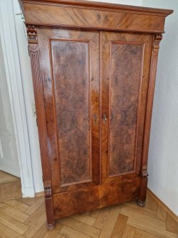

Hallo, ich habe vor einiger Zeit diesen Schrank gekauft (Bild). Die furniert Flächen habe ich mit Schellack poliert. Die mit Bierlasur behandelten Flächen habe ich erst einmal so belassen. Nun gefällt mir die Oberfläche nicht mehr, weil die matten Flächen mit Bierlasur nicht mit den glänzenden Furnieren harmonieren. Deshalb hatte ich den Gedanken, die Innenseiten mit Wurzelholz zu furnieren. Ist das möglich/zu empfehlen und wenn ja, wo könnte ich das Furnier kaufen?
Oder gibt es eine Möglichkeit, die Flächen mit Bierlasur zum glänzen zu bringen?

Bierlasur und furniert gleichzeitig gibt es meines Wissens nicht. Wäre zumindest das erste Mal, dass ich sowas sehe. Die Füllung ist mit ziemlicher Sicherheit auch furniert. Oder meinst du den Rahmen. Der glänzt aber irgendwie. Schellackpolitur ist das aber auch nicht, oder?
Schau jetzt aber auch gerade nur am Handy.
Gruß Michael
8.877
Ich sehe da auch kreuzgefügtes Maserfurnier. Das so zu malen halt ich für mehr oder weniger unmöglich.
4.396
Bitte nicht krumm nehmen, heute scheinen wir öfter unterschiedlicher Meinung zu sein, aber Du glaubst nicht, was die alles imitieren konnten. Intarsienbänder, Kreuzfugen und noch alles mögliche andere. Aber Du hast natürlich recht. Das ist bestimmt Furnier.
Gruß Michael

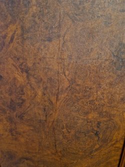

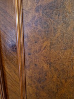

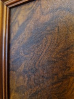

Hallo, vielen Dank für die Antworten. Hier die Nahaufnahmen von der Füllung. Irgendwie fühlt es sich beim Darüberstreichen nicht wie Holzfurnier an. Deshalb habe ich Bierlasur vermutet. Aber wenn es sich tatsächlich um Furnier handelt könnte ich ja tatsächlich mit Schellack polieren.

8.877
Das man was malen kann das aussieht wie Stein ist Holz, ja klar, aber das ganze mehrfach gespiegelt...
Auf jeden Fall sieht man die waagerechte Fuge. Könnte natürlich auch gemalt sein :emoji_wink:
8.399
Hallo Andi,
ich bin mir ziemlich sicher, das ist Furnier. Der Lack, oder was immer da drauf ist ist aber recht dick und schrumpelig. Ich würde mal an einer Ecke mit einer schmalen Ziehklinge den Lack abschaben, wenn die Maserung bleibt, die alte Farbe komplett abziehen und neu aufbauen. Schmale Ziehklinge = an ein 8-12 mm breites Stechbeitel einen Grat anziehen. Eventuell kannst du den Lack auch abwaschen, dafür wäre es gut, wenn du die Füllungen ausbauen könntest.
4.396
Diese Oberfläche hat wirklich eine seltsame Textur. Evtl. wurde da eine unpassende Möbelpolitur genommen, die nicht für Schellack geeignet war. Also einfach Schellack wieder drauf, wird da nicht gehen. Ich bin ja normalerweise kein Freund von abrassiven Mitteln um eine Schellackpolitur zu reinigen, aber ich fürchte, da wird nichts anderes helfen. Da kenne ich mich aber nicht mit aus. @welaloba hatte da mal eine rotweiße Politur empfohlen und @Mathis mal eine Autopolitur. Ansonsten bliebe halt nur ein Neuaufbau der Oberfläche. Eine etwas unkonventionelle Idee wäre vielleicht der Versuch, mit Bienenwachsbalsam eine dünne Schicht aufzutragen und dann auszupolieren. Aber ohne Gewähr. Bin mir auch nicht sicher, ob dadurch alle Kratzer verschwinden und ob sich das mit der vermuteten Möbelpolitur verträgt.
Gruß Michael
Hacki
23. November 2006
586
Saarbrücken
Guten Abend,
versuch mal den Lack mit Spiritus und Stahlwolle abzuwaschen. Schleifen, Abziehen o.ä. führt zum Entfernen der oxidierten/patinierten Holzoberfläche.
Gruß Gerd
Mathis
7. Juni 2007
3.644
Im Dorf in 'ner Stadt
Das ist furniert, solche klar abgegrenzten Fugen lassen sich mit Maserierungsmalerei nicht machen. Danach ist die Politur mit Bierlasur übergepinselt worden und in der Folge so typisch krepiert.
4.396
Dachte ich auch zuerst, wegen der seltsamen Textur. Aber das ist, glaube ich, nicht der Fall. Schau dir mal die waagerechte Stoßfuge an. Wenn das eine Maserierung wäre, müsste sich die Maserierung dort fortsetzen. Tut sie aber nicht. Vielleicht muß ich aber auch mal meine Brille putzen.
Holzsinn
7. Mai 2012
1.210
Vaterstetten
Mit Alkohol, bzw. Brennspiritus in Kombination mit Ziehklingen müsste der gerissene Lack zu enrfernen sein. Ich würde das zunächst probieren und mal schauen, wie das Maserfurnier gereinigt aussieht. Vermutlich wird es wesentlich klarer bzw. strahlender werden. Nur wenn die ganze Pampe weg ist, macht eine Neupolitur Sinn. Ich zeige in einem meiner Videos, wie alkohollösliche Oberflächen zu reinigen sind:
