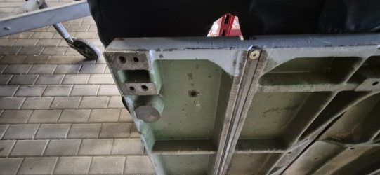

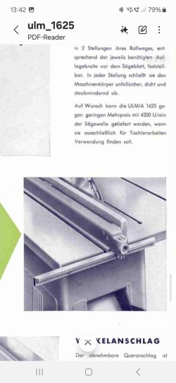

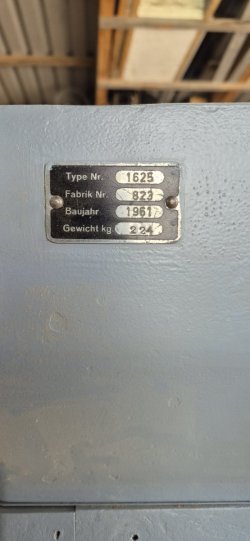

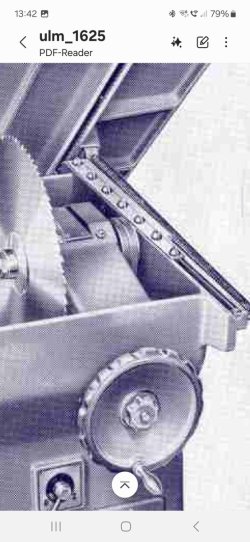

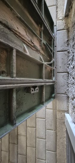

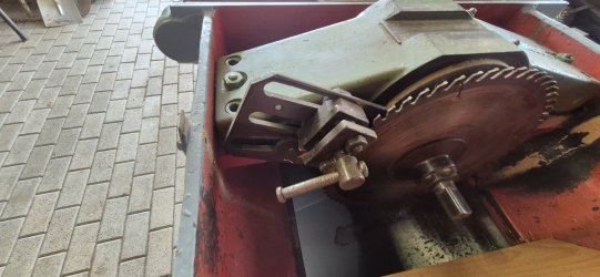

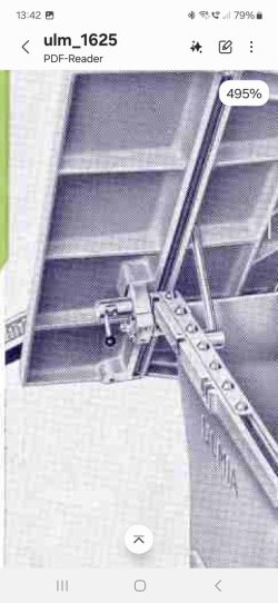

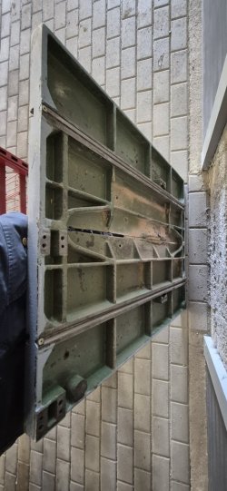

Hallo zusammen, ich bin neu hier. Hab das alles gelesen und hoffe, ich kann euch mit ein paar Erkenntnissen weiter helfen .
Den Spaltkeil werde ich in Kürze zeichnen, die Kugen der Führung haben Durchmesser 14, und sind insgesamt 14 Stück, die Kugeschiene ist 160mm kürzer als die Führung und das gibt Theoretisch, einen Hub von 320mm. In der Anleitung steht, ein Hub von 300mm. Was einen Übehub von 20mm ergibt. (Damin haben Späne und Staub auch noch Platz,oder ist den bei mir den fehlenden Filsgleitern geschuldet) Bei mir fehlt auch noch einiges. Aber vielleicht findet der Vorbesizer ja noch was beim aufräumen . Ach ja, die Kugelschienen dienen lediglich der Positionierung der der Kugeln, und sind bei mir aus Hartmessing-Blech. Wer die nachfertigt sollte bedenken, daß die unter Umständen mal goßen Druck beim anschlagen am Ende auf die Kugeln übertragen müßten. Bei Holz sehe ich da keine lange Halbwertszeit . Bei Interesse helfe ich gerne auch mit Bildern, Zeichnungen, Grede weiter. Euch allen einen schönen Tag.
