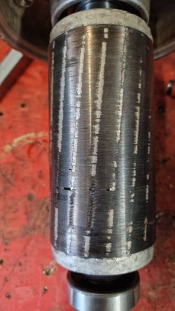

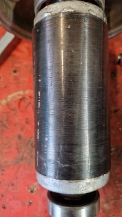

Servus zusammen.
Ich habe nun den Motor ausgebaut und zerlegt.
Lager waren doch schon "Rau" jedoch ist der läufer des Motors stark eingelaufen.
So kann der Kurzschlussläufer das Magnetfeld nich aufrecht erhalten und es fällt unter last die Drehzahl schnell ab.
Ich hab noch zwei Bilder angehängt.
Dann geht die suche nach einem Bezahlbaren Motor für mich los
Danke für alle eure Tipps und einen schönen Feiertag
