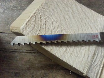

Hallo Zusammen,
o.g. Stichsägen sind baugleich. Ich habe die Würth-Ausführung.
Ich habe mehrere Tage enge Radien in 22mm 3-Schicht-Schalungsbretter gesägt. Gegen Ende wollte ich einen geraden Schnitt in ein Schalungsbrett, geführt an einem Anschlag, sägen.
Dies ist mit meiner Säge nicht möglich.
Der Schnitt verläuft sowohl mit einem groben Blatt für Holz, als auch mit einem feinverzahnten Uniblatt.
Ich habe mit neuen Blättern und versch. Parametern probiert und folgendes Ergebnis:
Am wenigsten Verlauf habe ich bei mittlerer Drehzahl, wenig Vorschub, feines Blatt, ohne Pendelhub. Gut ist das aber trotzdem nicht (bis zu 10mm, dann Abbruch)
Einen geraden Schnitt bekomme ich nach Riß hin. Vermutlich dadurch, dass ich permament leicht am Korrigieren bin.
Hat einer o.g. Säge und könnte mal bei Gelegenheit ein 20mm Brett mit einem Anschlag sägen und berichten, ob die Säge einen geraden Schnitt leistet?
Wenn das funktioniert, würde ich die Führungsrollen inkl. Bolzen bestellen und tauschen, da die vermutlich aufgrund des Sägens der Radien verschlissen sind.
Wenn bei euch auch kein gerader Schnitt am Anschlag möglich ist, weiß ich, dass das Spiel der Rollen/Bolzen „normal“ ist, und die Säge dafür nicht gemacht ist.
