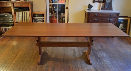

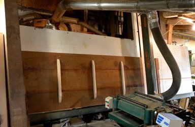

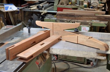

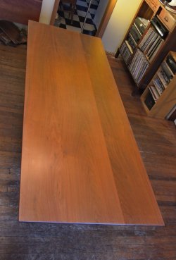

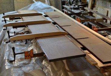

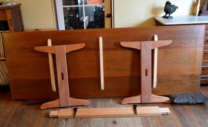

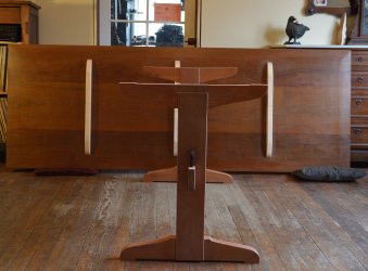

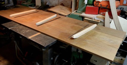

Der Tisch wurde also so entworfen, dass er sich zügig bauen ließ und Holzreste verwertet wurden. Es sollte nichts neu gekauft werden.

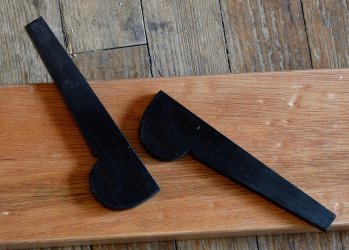

Das Untergestell besteht aus Khaya-Holzstücken, die bei einem Türprojekt in einer anderen Stadt aussortiert worden waren. Die Tischplatte ist aus Ipe-Holz gefertigt; dieses hatte ich noch auf Lager, nachdem ich für einen Kunden – der genau dieses Holz gewünscht hatte – eine Treppe mit gewendelten Stufen gebaut hatte. Die Ahorn-Leisten sind Reststücke, die für andere Zwecke zu klein waren.
Die Ebenholzreste wiesen Wurmlöcher auf und konnten daher nicht für einen Kundenauftrag verwendet werden.

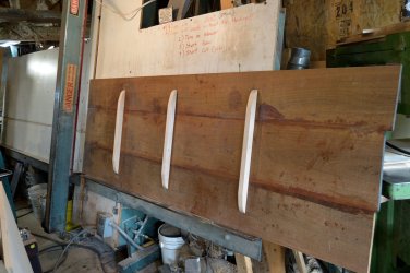

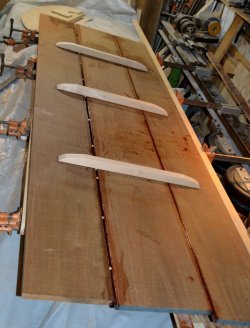

Falls es nicht offensichtlich ist: Die Schwalbenschwanzleisten sind großzügig mit Bienenwachs eingerieben, und an den Enden ist zusätzlicher Spielraum gelassen. Am Tag nach dem Verleimen schlage ich die Leisten in ihren Nuten hin und her, um sie gängig zu machen. So kann die Tischplatte schwinden und quellen.

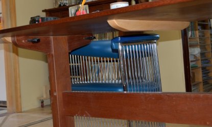

Da es sich bei den Brettern um Reststücke handelte, passte die Farbe nicht perfekt zusammen; mit der Zeit hat sich das jedoch ausgeglichen. Es gab auch ein paar Risse.
Ursprünglich wollte ich alte Geigenwirbel verwenden, um die Decke zu befestigen, aber sie waren nicht lang genug. Also nahm ich Trockenbauschrauben. :emoji_slight_smile:
Ein paar Jahre später investierte ich dann doch etwas Geld und kaufte einen Satz preiswerter Cellowirbel.

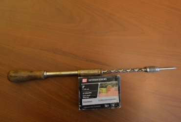

Ein schönes Projekt- sowohl der Tisch wie auch die Idee mit dem Essen!
Den Schraubendreher sieht man auch nur noch selten :emoji_heart_eyes:
Ist das ein Stanley Yankee?
So einen habe ich auch noch herumliegen. Leider heutzutage nicht mehr so gut einzusetzen, da die Klingen eine spezielle Aufnahme haben und mit Adapter auf 1/4" wird er doch recht lang.

Es ist ein Yankee-Schraubendreher.
Den Kreuzschlitz-Bit habe ich selbst hergestellt, indem ich den Schaft nachgeschliffen habe.
Vor etwa 25 Jahren habe ich für einen Werkzeughändler eine Serie von Bits für alle drei Größen von Yankee-Schraubendrehern gefertigt.
Kreuzschlitz Nr. 1 für den kleinsten, Nr. 1 und Nr. 2 für den mittleren (wie abgebildet) und Nr. 2 und Nr. 3 für den größten.
Ich habe damals gehärtete Bits in großen Mengen gekauft, deren Schäfte groß genug waren, um sie auf den gewünschten Durchmesser zu drehen und anschließend die Kerbe und den Schaft zu formen.
Leider war es für uns beide nicht rentabel genug, um das zu wiederholen.
