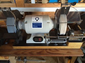

Normal würde ich auch zur Tormek Fraktion gehören weil die Wasserkühlung einfach das Beste ist.
Doch der sehr langsame Arbeitsfortschritt in Verbindung mit den Erfahrungen/Gewohnheiten meiner ersten Lehre (Metall) ziehen
mich zum Trockenschliff.
Der beste Kompromiss an Arbeitsfortschritt, Materialschonung (ausglühen) und Wiederholgenauigkeit ist wie schon oft an anderer Stelle erwähnt
für mich mein Langsamläufer mit Tormekzubehör.
Leider kostet diese Kombi aber auch jenseits der 500,- incl. Hobel- Stemmeisen-, Messerschleif- und Äxtevorrichtung und natürlich der
Führungsstange samt Halter. (s. Bild)
Drechselwerkzeugvorrichtung ließe sich auch anbringen.
Auf der linken, grauen Seite mach ich meine Bohrer wieder scharf und schleife sonst alles mögliche...
dafür nehme ich die 2. Geschwindigkeit (entspricht dem eines normalen Schleifbocks).
Für mich die eierlegende Wollmilchsau. (Drechselmeister Duo 200) plus Tormekzubehör. (speziell. hier der Halter BGM-100)
Technische Daten:
  • Leistung (230 V) / Drehzahl:
  • Stufe 1: 600 Watt bei 2.850 U/min
  • Stufe 2: 330 Watt bei 1.450 U/min
  • Scheibendurchmesser 200 mm
  • Scheibenbreite je 40 mm
  • Gewicht ca. 29 kg
für das einspannen der Beitel im Halter kannst du dir sehr einfach einen Anschlag bauen.
(wenn es dich interessiert fotografier ich den noch morgen )
So spannt jeder seinen Beitel (egal wie dick und breit) in der gleichen Längenposition ein.
Fertig.
Natürlich muss auch etwas darauf geachtet werden das Eisen nicht auszuglühen.
Früher gab es von Elu ebenfalls eine Stangenführung, der Vortei bei der war, dass die
Schleifführung nicht aufgesteckt wurde sondern nur aufgelegt, so konnte man schneller
das Eisen mal ins Wasser tauchen. Leider gibt es diese nicht mehr (grummel)
Das ausschleifen von Scharten geht auf jeden Fall deutlich zügiger als am Wasserschleifer
und trotzdem mit Tormek Präzision wiederholgenau.
Danach abziehen wie immer.

Die gibt es auch noch als Ersatzteil:
einfach mit "744253 elu" suchen; die war früher an jeder Elu/Dewalt Schärfmaschine verbaut.
sieht so aus:
https://www.partshopdirect.co.uk/elu-clamp-kit-sa-p744253/
Mitglied 67188
erstaunlich.
Wäre tatsächlich eine Option.
für 67 Pfund ≈76 € ist ja quasi die Halterung und die Führung.
kostet bei Tormek beides 145,-
einziger Vorteil man kann bei der Tormek den Winkel noch fein einstellen und
diese passt sich auch konischen Eisen an.
Doch das sofortige abnehmen der Führung für ein Wasserbad ist glaub ich das größere Plus.
Allerdings nicht narrensicher.
Muss mir mal morgen ansehen ob ich bei meiner Tormek die beiden Buchsen aufflexen kann,
fürchte aber eine zu kleine Auflage die übrig bleibt.
Ich hab mich eh dran gewöhnt.

Ich besitze noch eine ELU MWA (= Dewalt DW 755); links Lederabziehband, rechts Schleifstein mit Schleifführung.
Mit so einer Maschine durfte ich damals in der Zimmerei das gesamte Handwerkzeug (Hobel/Stemmeisen/Stoßäxte)
scharf machen.
11.376
ich will ja nix sagen, aber den Tipp aus dem Forum habe ich schon vor 10 Jahren beherzigt. Damals waren es nur 30€. Seitdem ist mein Scheer-Doppelschleifer (Fundsache 0€) perfekt ausgerüstet….
Narrensicher muss es doch nicht sein, wir sind doch keine Narren!
Mitglied 67188
dann würde man für den schlanken Geldbeutel die kleine 150er Drechselmeister für 185,-
plus 70,- Elu macht 250,- brutto...
Mitglied 67188
na gut,
dann sind es nur noch rund 230,- für mein Set mit dem 150er Langsamläufer..
(kann ja nicht jeder soviel Glück haben und ne Scheer für 0,- einsacken..:emoji_wink: )
