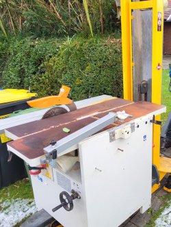

Die Sachen standen ganz am Ende einer sehr vollgestellten Garage. Ich musste mir erst den Weg freimachen, konnte dann aber die Maschinen zumindest oberflächlich begutachten. Der Zustand war auf den ersten Blick abschreckend. Angeblich wurden die Maschinen nur wenige Male genutzt, bevor der Besitzer verstorben ist. Danach standen sie jedoch einige Jahre in einer feuchten Garage, was zu starkem Rostbefall führte.

Hier ein paar Bilder:

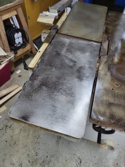

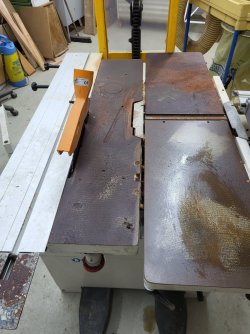

Und hier schonmal mit ein bisschen Schleifarbeit :emoji_slight_smile: Der Rost geht ab und es sind keine Löcher zu finden!
Die Tische werden wieder sauber, was diese schwarzen Stellen sind, weiß ich nicht. Es ist eine ganz schön schmutzige Angelegenheit und die Werkstatt wird ordentlich dreckig :emoji_cry:

ungeachtet des Preises finde ich, dass die Kombimaschine nicht so katastrophal aussieht.
Klar muss man jetzt einige Stunden in die Aufarbeitung/Entrostung investieren, aber ich denke, es wird sich lohnen.

grundsätzlich bin ich Freund von Gebrauchtmaschinen, aber das Gezeigte finde ich heftig, ziemlich sicher stand die im Freien, Rostbrühe auf Alu...da muß Wasser im Spiel gewesen sein.
Nicht vergleichbar mit bestimmungsgemäß genutzten Gebrauchtmaschine.
