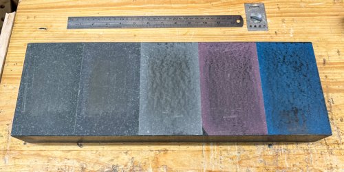

Ich verwende die Lapping und Finishing Folien von Feinewerkzeuge zum Schärfen meiner Stecheisen und Hobelmesser. Als Unterlage habe ich eine einfache Granitfensterbank (polierte Oberfläche) aus dem Baumarkt genommen. Darauf haben mehrere Streifen mit verschieden Körnungen Platz (aus einem Folienbogen bekomme ich 3 Streifen) Funktioniert einwandfrei. Haltbarkeit ist auch OK, ich muss sehr selten mal ne Körnung tauschen.

Hab meine vom Hornbach gekauft (Hornbach). Ja, die kann man mit ner Steinscheibe oder Diamanatscheibe einfach aufs benötigte Format schneiden.
Meine ist aber am Stück, ich mach heute Abend mal ein Foto davon.

Die hab ich jetzt zum zweiten Mal auf dem Granit-Block von FW aufgezogen. Das Entfernen war mühselig, aber vielleicht hab ich nicht das richtige Lösungsmittel verwendet. Da bekommt man schon eine ordentliche Schärfe hin, aber das ist mMn zum Abziehen, nicht zum Schärfen.
