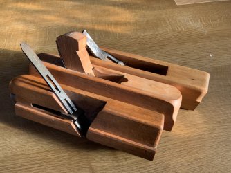

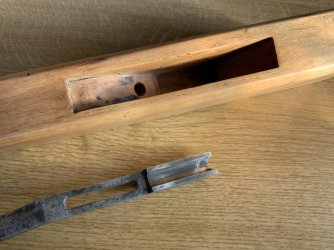

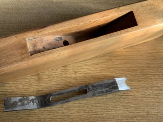

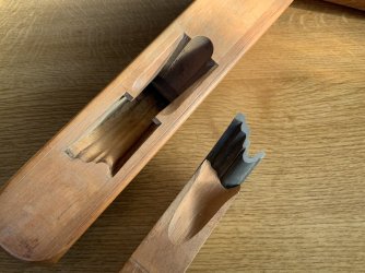

Passt nicht ganz zum Thema. Schleifen war aber schon immer ein Thema bei Hobel und sehr speziell bei Profilen. Wahrscheinlich allesamt Entwicklungen als der Hobel schon längst tot war. Sehr interessante Konstruktionen , sehr aufwändig maschinell hergestellt und eben bevel up.
Gibt etliche Profile und begehrt sind sie. Und machen was her im Regal
Einmal nicht bevel up , dafür aber sehr verstopfungstolerant, ein charakteristische Bauform , die nuthobel des Herstellers sind bekannter
