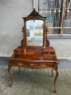

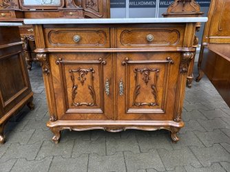

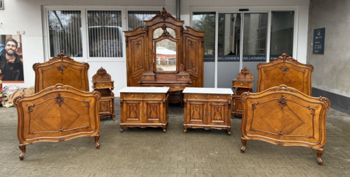

Hallo zusammen!
Ich würde eure Meinung zu einem Schlafzimmer hören. Ich habe es vor einigen Monaten im Internet gekauft, aber auf Grund von Renovierungsarbeiten an den Räumen werden die Möbel erst jetzt aufgestellt.
Angebliches, bezüglich Alter, sollen die Möbel um 1890 gefertigt worden sein.
Der Kauf umfasste Betten, Spiegelschrank, Frisiertisch mit schwenkbarem Spiegel und 2 Kommoden mit Marmorplatten. Leider waren die gezeigten Nachtkasterl nicht mehr vorhanden.
Was könnt ihr bezüglich Alter, Wert und was sonst noch so an Erkenntnis anfällt, sagen?
Relevante Detailfotos von Schaniere etc. reiche ich natürlich gerne nach, falls dies von Relevanz wäre.
Entsprechend meiner laienhaften Beurteilung bestehen die Möbel aus verschiedenen Hölzern wie Nuss, Eiche und tlw Weichholz. Die Möbel dürften mit Schellack gestrichen worden sein, wobei diese Restaurierung nicht sehr sorgfältig durchgeführt wurde.
Danke schon mal im voraus.
21.137
zeitlich kann da hinkommen. Im Historismus sind alle "alten" Stilrichtungen wieder aufgegriffen worden ein bisschen modernisiert teils wurde auch gemixt. Handwerklich meist top. So ein ganzes Ensemble heute noch zu erwischen ist fast ein 6er im Lotto. Das die Nachtkasterl jetzt fehlen ist kulturhistorisch fst nicht zu verzeihen. Ob die Teile wirklich so alt sind kann man an den weniger sichtbaren Stellen erkennen, Rückwand von hinten, Schubkasten von hinten und unten, Beschläge und deren Befestigung. Holzarten kommen auch hin. Sichtbares Nußbaum. tragende nicht sichtbare teile gern aus Eiche da stabil und Fichte bzw Kiefer sind heute noch gängige Konstruktionshölzer

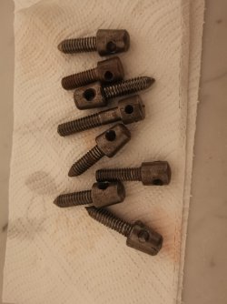

Der System des Kastens ist sehr ausgeklügelt und einfach im Zusammenbau. Da können sich heute die Möbelbauer was abschneiden. Die Schrauben spannen die in Nut/Feder stehenden Wände zusammen und dürften Zollgewinde haben. Mir ist auch aufgefallen, dass die Zinken zwar genau zusammenpassend gefertigt, aber doch verschieden in Form und Abstand sind- also Handarbeit.

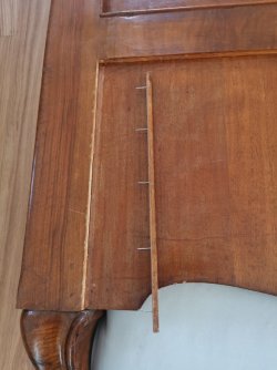

Ich möchte noch einmal bezüglich dieser Möbel zu einem anderen Thema nachhaken.
Beim Zusammenbau der Betten habe ich einige Maßnahmen ergriffen, um möglichst geräuscharme Betten zu haben. Die Auflagepunkte am Lattenrost und auch die Berührungsflächen bei den Berliner Betthaken wurden mit Filz unterlegt. Die alten Betten sind eigentlich jetzt fast geräuschfrei, nur beim Kopfteil nähe der Standfüße knarzt es links und rechts. Die Füllung, welche in den Rahmen am unteren Ende des Kopfteils eingestemmt und eingeschoben ist, ist noch li. und re. mit einer genagelten Leiste abgedeckt. Nachdem diese Abschlußleisten vorsichtig entfernt wurden, waren die Geräusche nicht mehr vorhanden. An den berührenden Flächen- somit Reibflächen- sind in den feinen Spalt Lackreste eingedrungen, vermutlich Schellack. Diese habe ich mit der Ziehklinge weggeschabt.
Zum besseren Verständnis habe ich ein Foto angehängt.
  • Da ich die Leisten nicht anleimen will, muss ich anscheinend sozusagen Schmiermittel auftragen. Ist es bezüglich Geräuschreduktion zielführend, wenn ich die berührenden Flächen mit Bienenwachs behandle, oder ist dies nur eine kurzfristige Lösung und es gibt Besseres?
  • Wie kann ich erkennen, ob es sich tatsächlich um Schellack handelt? Welche Erkennungsmerkmale gibt es.
Danke im voraus.
