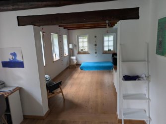

Ich habe eine Anfrage für eine Schiebetüranlage.
Gibt es einen Beschlag, der die skizzierte Situation hinbekommt ohne, dass man am Fußboden groß rummachen muss?
Holztüren Türhöhe ca. 2100, Türbreite ca. 850
Was ich kenne, sind die Glasschiebetüren aus dem Objekt-/Bankbereich oder auch Holztrenner in der Gastronmomie.
Das sehe ich hier aber nicht.
Grundsätzlich ist meine Denke, da gibt es nix passendes für, aber ich frage besser nochmal nach...
Es soll keine Bastellösung sein.
Alternativen sind für mich ugleichmäßig breite Flügel oder doppelläufige Schiene.
Grüße David

Hallo David,
hast Du Dir mal diesen Faltwandbeschlag oder den Aperto von Hawa angeschaut?
Den Aperto haben wir mal vor sehr langer Zeit (wenn ich mich nicht täusche) eingesetzt, um ein offenes Dachgeschoss modular zu einzelnen Räumen aufteilen zu können. Das verbaute Schienensystem erinnerte vom System her an die heimische Modelleisenbahn, in der die einzelnen Schiebeelemente über 'Weichen' in verschiedene Richtungen gefahren werden konnten und nebeneinander im 'Parktaschen' geparkt werden konnten, wenn sie nicht benötigt wurden.
7.333
Ich würde die Beschlägehersteller fragen, bzw. die Grundrissskizze mit Anfrage zustellen statt lange selber suchen.

Oben eine Schiene, Tür anhängen.
Unten die Tür nuten und einen Gleitschuh auf dem Boden schrauben.
Natürlich so, das man ihn nicht sieht.

Wie wäre es die Türflügel unterschiedlich breit zu machen und nach links und rechts zu schieben? klar, der schmale könnte etwas holperig laufen aber könnte man evtl drüber nachdenken.

Nur mal so, gleichmäßig breite Flügel passen mir nicht so recht ins Gesamtbild.

Ich würde mal bei Pollmeier Schiebetürbeschlag nachfragen. Die haben eventuell einen 2 - Läufigen Beschlag.

Was sind denn die Vorgaben des Kunden, was will er damit erreichen? Nur räumliche Trennung? Der Durchgang ist mit 1630mm schon recht breit, könnte man ggf. die Durchgangsbreite verkleinern damit man eine relativ breite aber passende Schiebetür verwenden kann? 1100mm reichen doch voll und ganz zum durchgehen. Die andere Seite, die kurze mit einem festem Element. Da gibt es doch einige Möglichkeiten. Bei den Schiebetüren sollte man nur die Wasserwaage bei den Wänden im Auge behalten. Kann mal schnell zu knapp werden.
Ich selber habe mit dem Dorma Muto Comfort gute Erfahrungen gemacht. Das System ist sehr einfach, der Beschlag sehr hochwertig, dazu noch relativ günstig.
