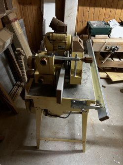

"Was ist bei der Fräse dabei? Damals gab es für die Fräse so eine Art Niederhalter mit Rollen, oder sogar der Scheppach-Vorschub?"
So sieht dat Dingens aus. Hilft das?

ja das sieht zumindest von der Maschine recht komplett aus. Also inkl Vorschub. Sauber machen (Staubfrei). Fräser sauber machen auf helle Unterlage legen und fotografieren. Zubehör zusammensuchen, Evtl Bedienungsanleitung. Dann hier in den Foren eigenen Kleinanzeigen einstellen. Wenn du bei der Definition der Fräser Hilfe brauchst melden.
Für den Hobbyfräser für Kleinmöbel usw eine solide Maschine

Die HF-33 habe ich auch. Taugt für die Hobbywerkstatt durchaus.
So wie es aussieht ist auch der Schiebetisch dabei.
Hab für meine mit Falzfräser, Universalmesserkopf mit x Messern, Vorschub, Bogenfräsanschlag, Andruckrollen, Schiebetisch 400€ bezahlt.

Zur Fräse. Ohne Vorschub kann man ja auch gut fräsen, da würde ich so 300-400Euro, wegen dem Schlitten schon ansetzen.
Nach meiner Beobachtung ist aber der motorische (!!) Vorschub von Scheppach eher selten bis sehr selten nur zu finden. Da würde ich mal vorher genau schauen, was der Wert ist. Für den Vorschub dann nochmal ordentlich was fragen. Oder eben im Set höher. Aber ob das dann jeder Interessent zu schätzen weiss und preislich im Set honoriert bin ich nicht so sicher.

Die Hobelbank sieht auch ordentlich aus. Dazu passender Bankknecht steht hinter der Fräse. Kann man zusammen auch nochmal ca. 500€ ansetzen und bleibt nicht lang drauf sitzen.
