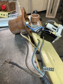

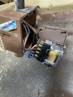

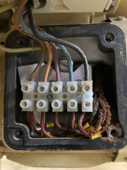

Hallo Zusammen, bin auch ein Besitzer der HM2 mit dem gleichen Problem! Ich habe dann auch nach längerer Suche einen gebrauchten Schalter gefunden doch leider ist der gekaufte wohl ein neueres Model der mit 5 Adern an den Motor angeschlossen wird, der verbaute Schalter ist aber mit 6 Kabel am Motor angeschlossen! Hat da jemand eine Ahnung ob ich den neuen gebrauchten durch eine andere Belegung doch anschließen kann?

Ich habe es genau anders herum gemacht, bei meiner Maschine war der neue verbaut und ich habe den Stecker mit dem alten Modell tauschen müssen. Die Maschine läuft wieder, also sollte es bei dir auch klappen.
in diesem Faden habe ich die Kabelbelegung des Motors gefunden: Link
Das Bild sollte dir das ganze vereinfachen.
Ansonsten ist hier noch ein Faden, den ich für das Thema interessant fand: Link
Wobei ich auch sagen muss, dass ich Laie bei diesen Dingen bin, aber eine HM2 ist günstig genug um daran zu lernen :emoji_wink:
