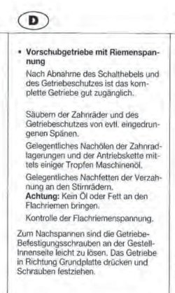

Hallo an Alle,
bin neu hier im Forum aber kein Neuling in der Holzbearbeitung
Ich habe eine Scheppach Hm 2 vom Opa geerbt, 2 Meter dicke gehobelt und dann festgestellt dass der Vorschubriemen der kleine 340x8 Flach zerfallen ist.
Habe mir dann bei YouTube ein Video angeschaut und dazu einen schwarzen Flachriemen bestellt gehabt der etwas teuerer war.
beim Versuch denRiemen rauf zu drehen ist mir dieser dann umgehend gerissen. Blöd da ich nur einen bestellt habe. Jetzt die Frage in dem Video habe ich einen gelben gesehen der wohl auch etwas flexibel erscheint? Der schwarze hatNull Flexibilität gehabt . Könnt ihr mir helfen bei der Kaufauswahl ?Und gibt es noch einen Trick evtl den ohne Gewalt zu montieren?
Das ist die hm2 da liegt der Riemen eigentlich schön zugänglich. Das Ritmenrad hatte ich unten auch ab aber das habe ich dann nicht mehr auf die Welle bekommen mit dem Riemen gefühlt sind da 5 mm zu wenig am Riemen gewesen. Danke euch

Merci!!! Genau das ist es, habe da 2 Schrauben innen 13er damit löst man den ganzen Getriebeblock. Top !!!
und welchen Riemen kaufe ich? Bei dem gelben habe ich noch gesehen da steht auch Made in Germany
