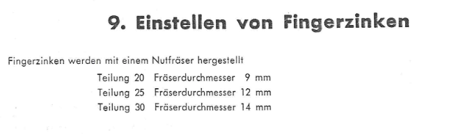

Kann mir jemand sagen, welche Nutfräser ich für die Herstellung von scharfkantigen Fingerzinken ich bei der 20er und 25er Fingerleiste benötige? Bin in der luxuriösen Situation, dass ich sowohl Fräser mit 8mm Schaft, als auch das klassische 12mm Innengewinde verwenden kann. Habe jede Menge Schwalbenschwanzfräser, aber keine dazugehörigen Nutfräser, an denen ich mich orientieren könnte.

Die Bedienungsanleitung gibt es auf den Seiten von Scheer irgendwo auch noch zum Download.
