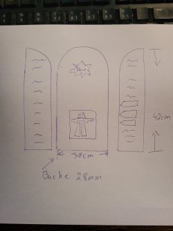

Hallo Holzwürmer,
ich brauche dringend und schnell Hilfe von euch.
Ich baue gerade ein Abschiedsgeschenk für einen Kollegen. Bis zum 25 Januar muss ich fertig sein.
Im mittleren Brett hab ich ein Autobahnschild aus Eiche und Ahorn gefräst. Ich wollte es plan fräsen, bin aber überstimmt worden. Jetzt wird es ein Relief, also die weißen Teile stehen ca. 5 mm hervor.
Ich brauche jetzt Scharniere, damit das ganze zusammengeklappt werden kann, aber die Holztafeln müssen trotzdem etwa 6mm Abstand zueinander haben.
Vorne, wenn es zusammen geklappt ist bräuchte ich noch einen Riegel ( nur damit die Türen zusammen bleiben) also nur etwas für die Optik.
Das ganze ist 420 x 300 mm und die Holzstärke beträgt 28 mm.
Für schnelle Ideen wäre ich euch dankbar.
Gruß Dirk

1. Gedanke als Schreiner: warum keine Topfbänder braucht mind ca. 7 cm Korpustiefe. Haben auch eine integrierte Zuhaltung, wenn die 28 mm Seiten komplett überdeckt werden müssen ist die Auswahl gering aber nicht unmöglich.
2. Ok bei Geschenk darf etwas wertiger sein https://www.lignoshop.de/scharniere...Kubikina-K6100-3-dimensional-verstellbar.html
Als Zuhaltung würde ich dann oben und unten einen Magneten einbohren
