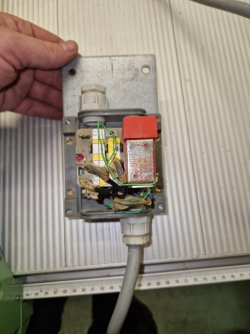

Hallo zusammen, ich bin Helly 43 aus der Eifel. Ich habe mir eine EB PK 250 zugelegt und der schalter muss getauscht werden.
ich habe noch einen schalter da der allerdings nicht baugleich ist. möchte gern wissen ob ich den verwenden kann und falls ja, ob jemand einen schaltplan davon hat.
strom ist nicht so ganz mein thema, also sorry schonmal sollte das alles dumm
klingen. hab die fotos beigefügt

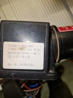

hier der alte schalter: 20231122_175100.jpg

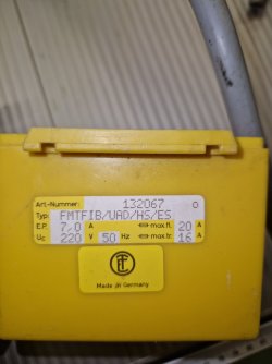

und hier der neue:
und noch ein:

Auf deinem alten Schalter steht 380V auf deinem "neuen" Schalter, der vermutlichen auch ein alter/gebrauchter Schalter ist, steht 220V.
Heißt für mich erstmal, dass das nicht passt.
Ob man das vielleicht trotzdem anklemmen kann muss, dabei kann dir das Schwarmwissen hier vielleicht helfen.

Hier steht was zu PK 250: https://info.elektro-kahlhorn.de/motorschalter-fuer-elektra-beckum-pk2502800-dnb/
Es beginnt mit "PK250 ist nicht gleich PK250" und "Es gab über die Jahre hinweg etliche Varianten der Kreissäge PK250 mir verschiedenen Schaltern und verschiedenen Motoren."
Vielleicht hilft dir das weiter?

Die Säge ist das Drehstrommodell? 400 Volt zwischen zwei Außenleitern machen zuverlässig mehr als Kribbeln. Du solltest einen fachkundigen Menschen betrauen.
DIE PK 250 hat eine elektronische Bremse... und Du schreibst auch nicht, warum der Schalter gewechselt werden "muss".
Sollte es die 4,2 kW-Variante sein, würde ich dazu raten. Für die kleineren Motorvarianten tut es auch diese Kombi.
Kahlhorn und Klinger & Born haben vergleichbares, die Originalteile sollte es in nahezu 100 Prozent aller Varianten schon lange nicht mehr geben.

ist die 4,2 variante mit elekteonischer bremse
