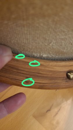

Hallo liebe Forumsteilnehmer,
ich suche Euren Rat bei der Reparatur eines Yngve Ekström Stuhls Modell Lamino für einen Freund. Der Stuhl ist aus den 60er Jahren und besteht aus formverleimter Eiche. An der Stelle mit der stärksten Krümmung sind Risse in dem Rahmen. Anhand der Fotos aus dem Netz kann man sehen, dass der Stuhl dort wohl einen konstruktiven Schwachpunkt hat.
Ich habe versucht die Risse durch dehnen der Leiste soweit zu öffnen, dass ich diese mit PU Leim benetzen konnte. In einem Fall hat das ganz gut funktioniert. Bei einer anderen Leiste sind die meisten Risse bei Belastung wieder aufgegangen. Daraufhin habe ich die Verleimung einfach wiederholt und zusätzlich drei 6 mm Holzdübel in die Leisten eingeleimt.
Meine Vermutung ist, dass die Oberfläche in den Rissen nicht sauber genug ist um eine solide Leimverbindung zu erzeugen.
Hättet ihr noch einen Rat?
Ich hoffe, die Fotos verdeutlichen die Challenge.

Hallo Gerd,
wenn ich es richtig verstanden habe, ist die Stelle bereits neu verleimt und mit Holzdübeln zusätzlich gesichert.
Kann ich fragen, welche Art von Rat wünschst oder erhoffst Du Dir hiermit sozusagen im Nachhinein?
Die Stellen die da aufgegangen sind, sind Leimfugen einer Formverleimung. Es ist davon auszugehen, dass sich Reste vom alten Leim noch auf den Flächen darin befinden. Mit etwas Glück hält die neue Verleimung mit PU. Was ebenso wahrscheinlich ist, dass der alte Leimrest (und/oder Schmutz) wie eine Trennschicht wirkt und deswegen der PU Leim gar nicht richig greifen kann.
Es könnte evtl. hilfreich sein genuer zu recherchieren und zu eruieren welche Art von Leim bei dem Stuhl verwendet wurde. Für Formverleimungen wurden und werden alle möglichen Leimsysteme verwendet, Kauritleim, Pu-Leim, Weißleime,... Um die Fugen sauber(er) zu bekommen können Druckluft und feine Kratzwerkzeuge hilfreich sein. Manche Leime lassen sich etwas dünnflüssiger einstellen um sie, z.B. mit dünnem Furnier oder Blättchen, besser und tief in die Fugen einzubringen. Eine kleine Spritze mit dünner Kanüle hilft dabei auch.
Gute Grüße, Tilia
8.984
Ich würde eine neue Formverleimjng machen und die alten daneben legen.
Würde mich nicht trauen mich in so einen Stuhl mit den Fugen zu setzen und ein Stuhl ist zum Sitzen da nicht zum angucken.
Irgendwann ist der Leim durch und die Leume damals die das gehalten hätten und heute hnoch halten würden wären Harnstoffformaldehydharzleime aus dem Holzbau.
Weißleim hält sowas nicht, der ist zu weich.

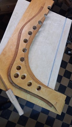

Zu der Form/Schablone habe ich versucht möglichst exakt das Original abzuformen, was auch gut funktioniert hat un dich weiß, dass der Sitzkomfort super ist. Was ich sagen will ist, die Form habe ich aus zwei Lagen Multiplex bockstabil verleimt. Als Trennmittel habe ich die Flächen mir Danish oil geölt. Das reicht, damit der Leim sich nicht verbindet.
Ihr ahnt es bereits; aus der Reparatur ist für mich nun ein Nachbau geworden. Anders als beim Original verwende ich Esche und die meisten Teile habe ich inzwischen als Rohlinge fertig. Ich gehe dabei so vor, dass ich im esrten Schritt die Lamellen dämpfe und in Form bringe. Nach dem Lösen und Trocknen wird im zweiten Schritt verleimt. Das Ergebnis ist dann formstabil, also kein zurückspringen der Kontur.
Bei dem Spezialleim für Formverleimungen habe ich ein Verständnisproblem. Die Leimfuge ist ja bereits stabliler als das Holz. Warum gibt es Spezialleim für Formverleimung. Was bestimmt die Elastizität der Teile? Die Leimfuge oder das Holz?
DEN EINEN speziellen Leim für alle Formverleimungen gibt es nicht.
Beispielhaft ein Versuch: Einige Tropfen Weißleim auf eine glatte Folie geben, daneben das Gleiche mit einigen Tropfen Kauritleim. Dann über Nacht austrocknen lassen. Das dünne Plättchen Weißleim lässt sich ein Stück leicht elastisch biegen bevor es bricht. Der Kauritleim trocknet "glasartig" auf, das Plättchen bricht beim Biegeversuch sofort spröde/starr. Und doch werden beide Leime für Formverleimungen verwendet.
Es ist eine Abwägung je nach Objekt welche Materialien verwendet werden. Viskosität, Formstabilität, Elastizität, offene Zeit, Kostenfaktor,...

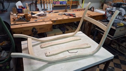

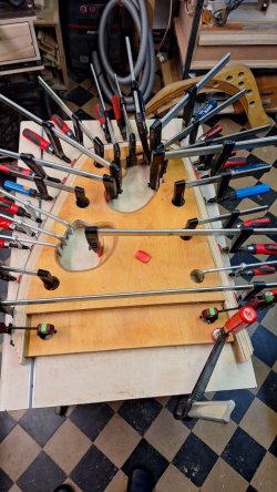

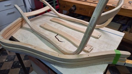

ich wollte noch kurz über den Ausgang meines Projekts "Nachbau Lamino" berichten. Mein Sessel ist aus Esche, da ich damit positive Erfahrungen beim Dämpfen und Biegen gemacht hat und Material noch vorhanden war. Ich hatte ein Original zur Reparatur wovon ich die Form abgenommen habe. Die Lamellen habe ich etwas 4 bis 5 mm stark gemacht und im Dämpfer aus HT Rohr eine Stunde gedämpft und danach in Form gebracht. Nach dem Trocknen wurden die Lamellenstapel dann verleimt, wobei ich den Propellerleim verwendet habe.
Das war eine Zwingenschlacht und trotzdem war die Leimfuge nicht immer 100% dicht.
Das schwierigste waren die Quertraversen in der Sitzfläche, da diese einerseits gebogen sind, dann trapezförmig angeschnitten werden, wobei der Zapfenwiederum gerade in die Seitenteile geführt wird. Ich hoffe, man versteht was ich meine.
Die zweite Herausforderung war das Einsetzen der Armlehne, die aus Roteiche gemacht ist. Im Original wird Eiche mit Teak kombiniert.
Für die Bespannung habe ich das Original-Reparaturset gekauft und bin nach der perfekten YT Anleitung vorgegangen.
Mit dem Endergebnis bin sehr zufrieden.
Danke für die Ratschläge und freundlichen Kommentare.
