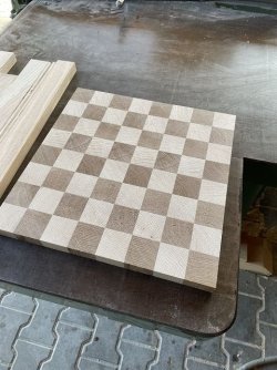

Anschließend Platte auftrennen und zu einem Schachbrett zusammenleimen:
Weil noch ein Rest übrig geblieben ist, hab ich gleich noch eine kleinere Platte zusammengeleimt für ein Schneidebrett.

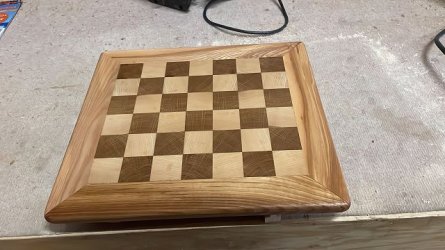

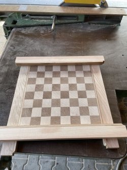

Anschließend den Rahmen anfertigen. Die Zierleisten sind Eiche und Esche angeleimt an ein breiteres Eschenstück:
Anschließend alles auf Gehrung sägen und verleimen:

Weiter gehts am Schachbrett.

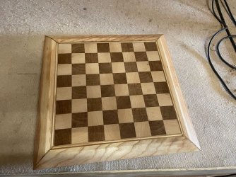

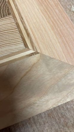

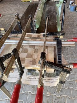

Beim Verleimen mal schnell nicht aufgepasst. Anscheinend hab ich die erste Zwinge zu früh zu fest angezogen. Deswegen treffen die Zierleisten in der Gehrung nicht ganz exakt aufeinander. Das hat mich sehr geärgert.
Aber hilft ja nichts. Auftrennen konnte ich das Brett nicht mehr, sonst hätte ich neue Leisten für den Rahmen machen müssen. Deswegen habe ich die Ecken mit der Handkreissäge eingesägt und Zierleisten in Eiche eingeleimt. Davon gibts aber keine Bilder.

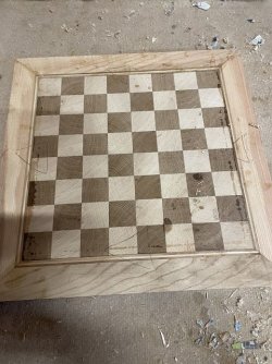

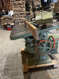

Anschließend alles wieder schleifen und die Kanten vom Brett brechen, eine Art schweizer Kante nur oben. Ich hab leider keine Schwenkspindelfräse, aber bei meinen beiden Aldinger Fräsen kann man den Tisch bis auf 45° kippen. Ist im Prinzip wie eine Schwenkspindelfräse nur umgekehrt. Sägeblatt montiert und auf gehts.

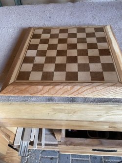

So das Brett ist jetzt mehrfach in Stufen bis auf K320 geschliffen und anschließend geölt.

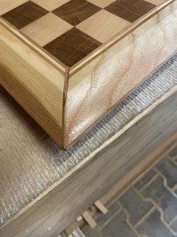

Hier sieht man schön die eingesetzten Zierleisten:
Gerade vorhin hab ich das Brett das 2. mal geölt. Eigentlich ist es jetzt fertig. Allerdings fehlen noch die Buchstaben und die Zahlen. Leider hab ich keine Möglichkeit mittels CNC- Fräse oder Laser, also hab ich mich entschieden von meinem Neffen die Zahlen/Buchstaben mit dem 3D Drucker so dünn wie möglich zu drucken und mit Sekundenkleber aufzukleben.

Sägeblätter gehören natürlich auch nicht in eine Tischfräse. Da gibt es ja andere Möglichkeiten.
Prinzipiell hast du ja Recht aber verstanden hab ich die Regel noch nie. Wo bitte ist der Unterschied zur Kreissäge? Hätte er jetzt die Kante hochkant am Parallelanschlag angeschnitten, wäre das (obwohl wesentlich gefährlicher) ok gewesen. So richtig wäre das aber auch kaum gegangen weil die meisten Kreissägen dafür in die falsche Richtung schwenken.
So lange man auf die zulässige Drehzahl achtet und bei großen Sägeblättern evtl. einen Stützflansch verwendet ist das doch das selbe wie eine Kreissäge nur halt um 90 Grad gedreht.
Mir gefällt das Schachbrett auch sehr gut und hoffe, dass es rissfrei bleibt.
Genau so hab ich das gemacht.
Das Sägeblatt war ein 190er Blatt von der HKS, das für 8500 Upm zugelassen ist. Das ist mehr als die Höchstdrehzahl, die meine Fräse kann. Für die Kreissäge (egal ob Tisch oder Format) eine Vorrichtung bauen ist aufwändiger und m. M. nach auch gefährlicher.
Ich hätte auch mit einem Scheibenschlitzfräser mit 10mm Schlitzbreite oder einem Wankelnuter arbeiten können. Einen wirklichen Unterschied macht das nicht, beides ist gefährlicher obwohl beide Werkzeuge explizit für die Tischfräse bestimmt sind.
Die Anmerkungen und teilweise auch latente Sticheleien zum Thema Sicherheit von einigen Personen sind für mich ein rotes Tuch, da es viele Menschen gibt, die in jeder Tätigkeit ein potenzielles Sicherheitsrisiko sehen. Deswegen finde ich es gut, wenn du das genauso siehst wie ich.
Ich versuche für mich selbst die Gefahren bei einer Tätigkeit einzuschätzen und abzuschätzen, was passieren kann. Wenn ich der Meinung bin, das ist vertretbar, da wird die Arbeit einfach gemacht - ganz einfach. Ob das nun richtig ist oder nicht, darüber darf sich jeder selbst ein Urteil bilden. Es muß auch niemand nachmachen.
Ich bin niemanden Rechenschaft schuldig - auch keiner BG, da ich privat arbeite.

das ist durchaus richtig, nur die Vorschrift hat einen Hintergrund. Und in dem Fall ist es so das das Sägeblatt keine Spandickenbegrenzung hat und zugreifen kann. Bei Dir auch noch das es sich reindrehen und dann verklemmen, sich damit auch das Werkstück zerstört und im schlimmsten Fall die Finger drinnen landen.
Gerade wenn man mit Handvorschub arbeitet muss man sicherstellen das das Werkstück sich nicht reindrehen kann, also der Anschlag keine Unterbrechung aufweist. Hat man keinen Aigner Anschlag der das von Haus aus kann, muss man es mit einem Vorsatzbrett machen und einer Abdeckung des Fräsers von der Oberseite, so das im Fall der Fälle die Hand nicht reinkommen kann. Die Gefahr ist bei so kurzen Werkstücken einfach viel größer. Das gilt für jede Form von Fräsern.
