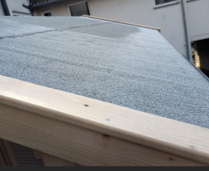

Hallo, ich habe eine Wille Sauna gekauft, siehe auch. Siehe auch:
https://www.saunafans.de/forum/viewthread.php?boardid=27&thid=708&start=0&level=2
Eine Frage hätte ich noch: Ich muss noch ein Dach aufbauen. Meine Idee wäre hier Trapezblech mit kleinen Abstandhaltern auf die Teerpappe schrauben. Macht das Sinn? Weiterhin: Ich mache dann Löcher in die Pappe durch die Schrauben. Ist das ein Problem?
Gibts irgendwo eine gute Anleitung wie man das macht?
Danke und Gruß!
