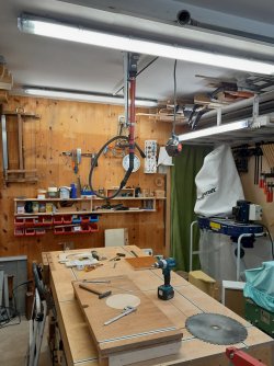

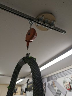

Hab mir, inspiriert deiner Lösung, SAW, etwas gebastelt: 2m Schiene mit Schlitten an einem 360° Drehbeschlag und Balancer dran. Funktioniert auch ganz gut, nur ist der Drehteller denke ich nicht für die Hebelwirkung ausgelegt :emoji_wink: hängt auf jeden Fall minimal durch...
Bringt es was am kurzen Ende der Schiene ein Gewicht hinzuhängen?

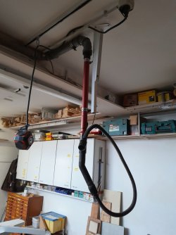

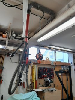

Nach langem Hin und Her habe ich mich jetzt für eine kleinräumige Variante entschieden, da ich meist kleinere Dinge baue.
Wenn ich irgendwann mein Bett baue, mache ich nur einen längeren Schlauch dran.
Ach ja, das rote Rohr stammt von einem Staubsauger und ist nach unten ausziehbar.
