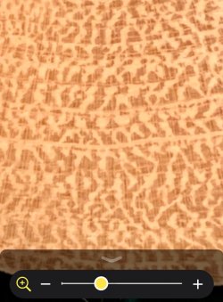

Bei unserem letzten Sardinienurlaub habe ich ein außergewöhnliches Stück Holz gefunden, welches ich zu einem Spazierstockgriff weiterverarbeiten möchte.
Ich würde gerne wissen, von welchem Baum oder Strauch es stammt.
Es ist sehr hart und hat, wie auf dem Foto zu sehen, eine ungewöhnliche Struktur.
Für Informationen bin ich sehr dankbar!

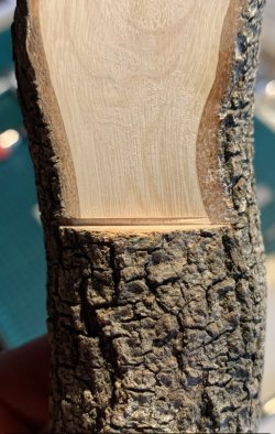

Danke für die vielen Hinweise!
Ich werde das Stück mal litern und dann das spezifische Gewicht errechnen.
Ein Foto eines Längsschnitts folgt.

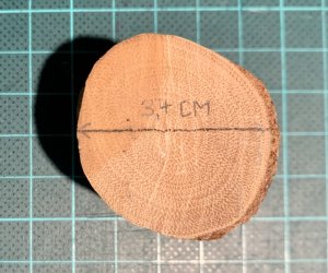

Das Hirnholz passt, der Längsschnitt, das Gewicht liegt auch im Rahmen. Akazie ist auch ein in Sardinien heimisches Holz.
Leider hast du nur so ein dünnes Streichholz, da bleibt die Bestimmung schwierig.

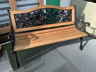

Akazie scheint es zu sein. Die Härte, die Haltbarkeit im Außenbereich, die Farbe paßt. Die Bank habe ich mit Robinie, sprich Scheinakazie beplankt. Es gibt gefühlt hundert verschiedene Unterarten der Akazie. Die Wissenschaftler streiten noch über die Einordnung. Aber sooo genau will ich es auch nicht wissen!
Schöne Erfahrung sich erkenntnis IMG_4686.jpeg bringend auszutauschen!

...... einfach mal die Bilder schauen:
Ein Großteil der Fotos zeigt Robinie :emoji_shrug:
Hier das kommt dem schon näher: http://hobbithouseinc.com/personal/woodpics/_anatomy/diffuse porous/exotics/_exotics.htm#group7 speziell Osmanthus heterophyllus. Aber bei den Akazien kannst du ja auch mal schauen und vergleichen mit dem Original: http://hobbithouseinc.com/personal/woodpics/_anatomy/diffuse porous/acacias/_acacias.htm - vielleicht Acacia farnesiana?
