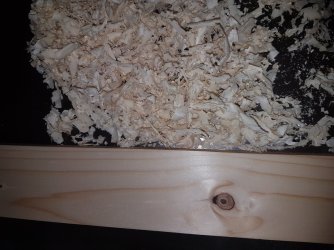

Vorallem das 2. Bild der Hobelergebnisse spricht ja Bände.
Das Hobelergebnis sollte so sein dass man bei Möbel nur noch ein Feinschliff macht. So dient der Hobel eigentlich nur für den groben Materialabtrag.

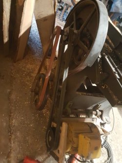

Kurzes und letztes Update von mir:
-7,5 kW Motor eingebaut (von nem Kolleg bekommen)
-Übersetzung geändert ->Motor Keilriemenscheibe SPB 170; Hobelwelle Keilriemenscheibe SPB 100
-Wellendichtringe eingebaut
-Gammaring RB-50x70x5,5 NBR70 eingebaut (zusätzliche Abdichtung wegen Staub)

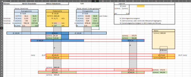

Aktuelle Messwerte:
Motor: 7,5 kW; 2850 [U/min]; Ø Keilriemenscheibe SPB 170 mm
Hobelwelle: 4845 [U/min]; Ø Keilriemenscheibe SPB 100 mm
Vorschub (Einzugswalze, Auszugswalze):
Option 1: 40 [U/min] -> 8,8 [m/min] -> fz 0,45mm (Zahnvorschub weite des Messerschlagbogens)
Option 2: 66 [U/min] -> 14,51 [m/min] -> fz 0,75mm (Zahnvorschub weite des Messerschlagbogens)

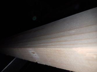

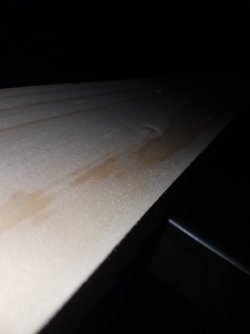

Fazit: Sehr gutes Hobelergebnis! Bin zufrieden.
Durch das erhöhen der U/min der Hobelwelle passt auch der Vorschub. Problem: Vorgänger hatte zu wenig U/min auf der Hobelwelle. Vorschub war zu schnell und Drehzahl zu wenig. Jetzt passt das die Drehzahl auch zum Vorschub.
Excel Messwerte (Gerechnet und abgelesen aus Video):
