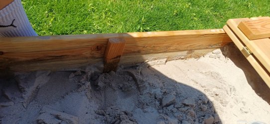

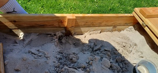

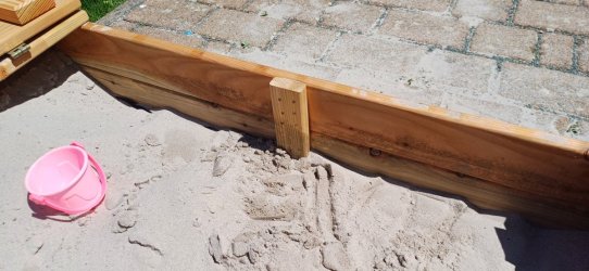

ich hoffe ihr könnt mir bei meinem Problem helfen:
Der Titel sagt bereits alles, ich habe einen ziemlich teuren Sandkasten aus Douglasienholz gekauft, welcher bereits nach ein paar Tagen Stockflecken bekommen hat.
Wie kann das sein?
Ich dachte Douglasie und Lärche wären für solche Einsatzzwecke geeignet?
Ich hatte mich extra für dieses Holz entschieden, damit der Sandkasten nicht gestrichen werden muss und ich auf die Kesseldruckimprägnierung verzichten kann.
Ist das vielleicht garkeine Douglasie?
Wäre euch sehr dankbar für ein paar Tipps in dieser Sache!
Zum einen, wie ich den Sandkasten nun am Besten behandle und zum anderen,wie ich das am besten mit dem Händler regeln kann?
Habe ihm bereits eine Mail geschrieben, aber auch seit 10 Tagen noch keine Antwort erhalten.
Am liebsten würde ich den Sandkasten zurückgeben, aber das geht ja nun leider nicht mehr so einfach :emoji_frowning2:.
Vielen Dank schonmal!

Wie lange steht denn der Sandkasten schon draußen? Für mich sieht das wie ganz normale Vergrauung aus. Durch den Sand hast Du halt immer Feuchtigkeit innen am Holz, da geht das mit dem Vergrauen relativ schnell. (und wenn es feucht ist, sieht das schnell mal schwarz/sehr dunkel aus)
Machen würde ich da nix, ist halt Holz, das bleibt bei Bewitterung einfach nicht in seiner "Ursprungsoptik". Die Haltbarkeit dürfte trotzdem passen, 5-10 Jahre wird der schon halten.

Völlig normal. Feuchter Sand direkt am Holz. Das passiert dir mit jedem Holz. Was willst da behandeln? Lassen wir es ist und dein Kind im Kasten spielen lassen. Da kann auch der Händler nix dafür und reklamationsgrund ist es auch keiner. In wenigen Monaten ist das Holz grau und gut is.

Das ist auf jeden Fall Douglasie, aber auch harzhaltige dauerhaftere Hölzer leiden unter direktem - feuchten - Erdkontakt.
Wahrscheinlich hattest du den Deckel vom Sandkasten zu und darunter bildet sich dann über Nacht Kondensat. Das ist natürlich der ideale Lebensraum für Pilze, das ist unvermeidbar.
Auf jeden Fall ist die Qualität der Bretter eher fragwürdig, da sind sehr viele Schwarzäste zu sehen. Nach ein paar Monaten fallen die dir im schlechtesten Fall alle raus und du hast einen Schweizer Käse. Kommt natürlich jetzt drauf an, was du unter "ziemlich teuer" verstehst, wie groß dann der tatsächliche "Schaden" ist. Deinen Kindern wirds schnuppe sein.
